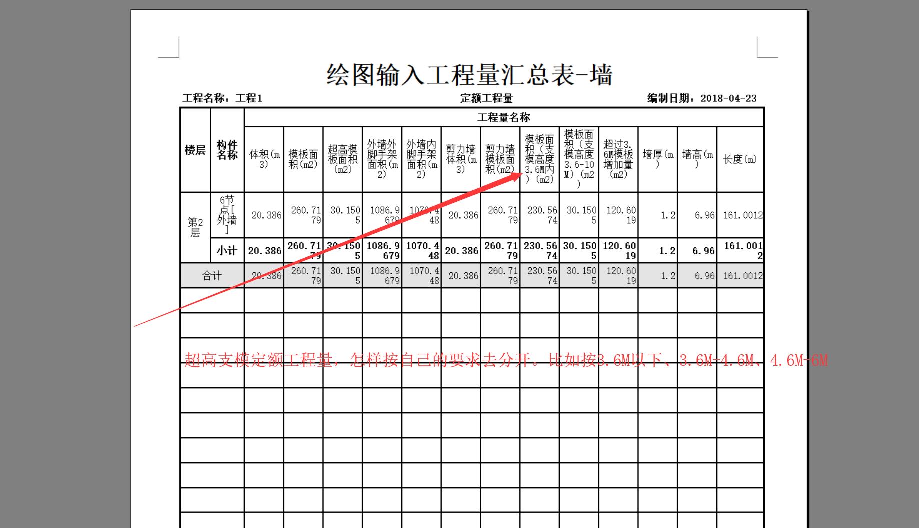

  • 請問定額工程量的超高支模高度如何分多項計算
    支模
    2019-08-27 21:18:46 補充
    超高支模

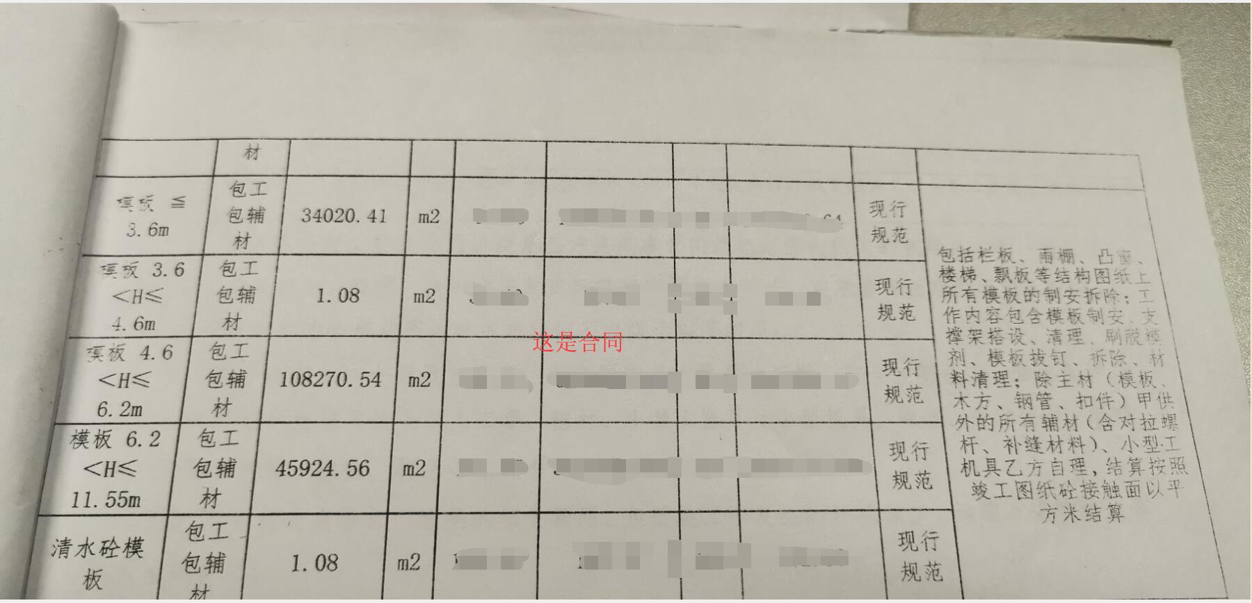

  • 廣東省的,3.6以內套一次。3.6--10米的套一次。1.2米是步距,屬超高的。[[[你這是班組合同嗎?如果是,與清單定額沒有關系的。如果你的是甲方合同,不按清單定額套價,這種情況,只能手工分類處理了。]]]

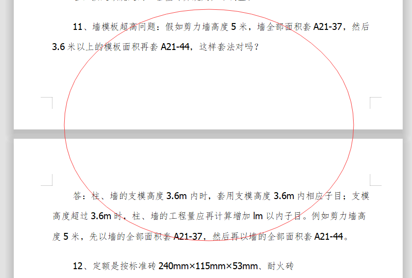

  • 墻和柱模板的超高計算,可能之前的理解及做法都存在錯誤,定額規則的解釋是按總工程量計算的。請看截圖的解釋。
