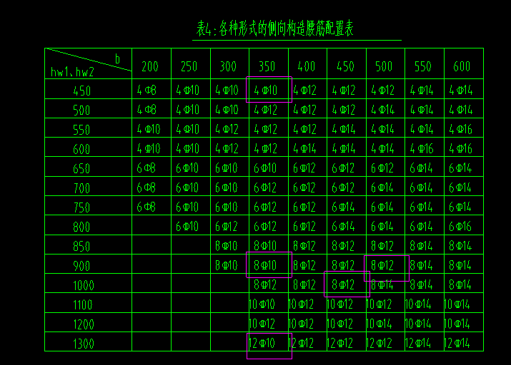

請問,hw1,hw2代表什么?是高度嗎?比如570高度的梁用什么構(gòu)造筋呢?
自強不息
答題: 198 被贊: 34
沒有原位標注或集中標注的均使用此構(gòu)造腰筋配置,hw2是梁高度,570高度的梁用600高度的梁配置。
