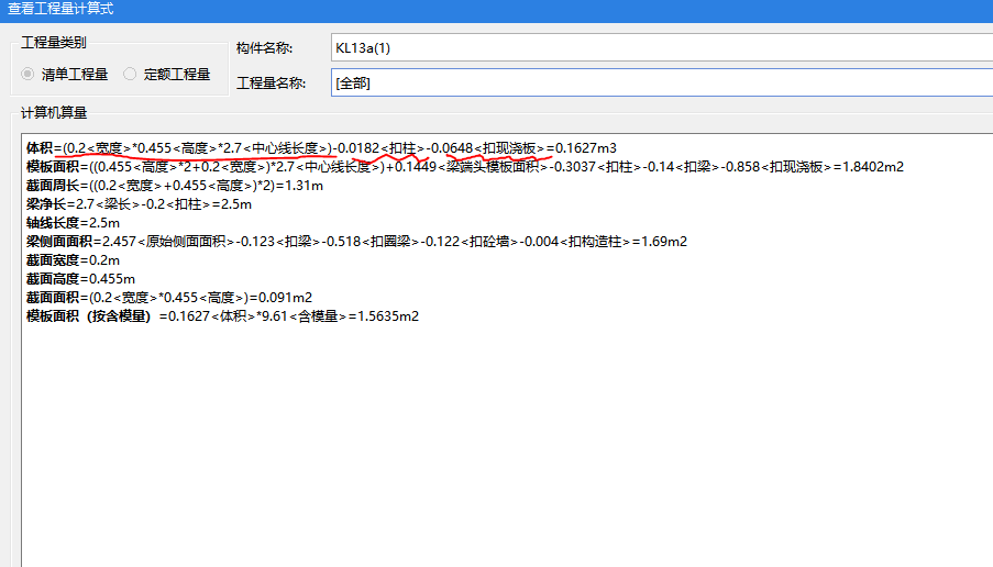

為什么廣聯達建模里,梁的砼方量比手算的還要少,扣柱我能理解,為什么還要扣板,不是梁優先于板 的嗎?
陳工 鉆石專家
答題: 202356 被贊: 47670
板是整塊大面積計算,然后梁算到板底,這時,就出扣減的情況的。
