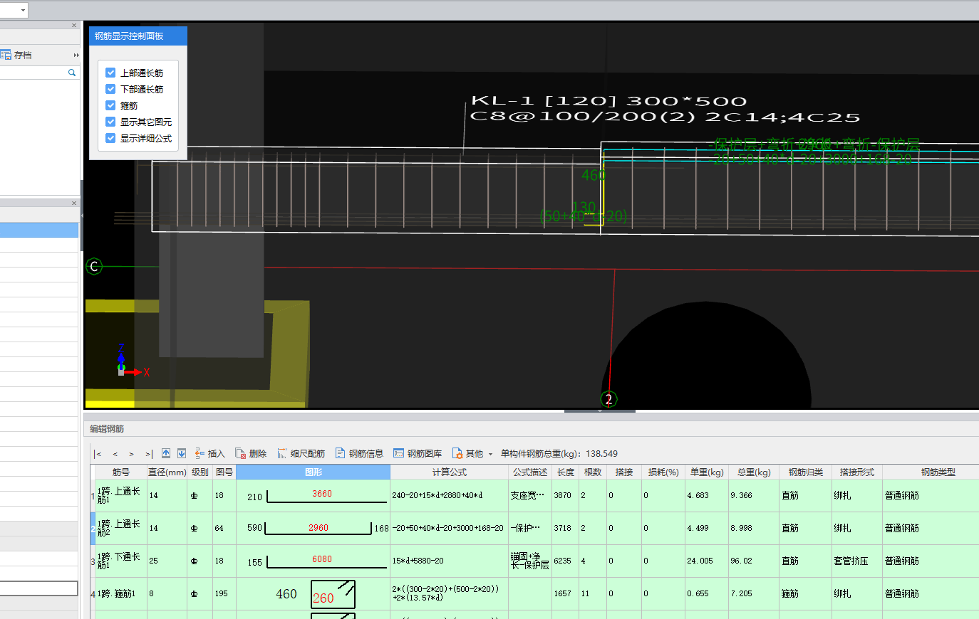

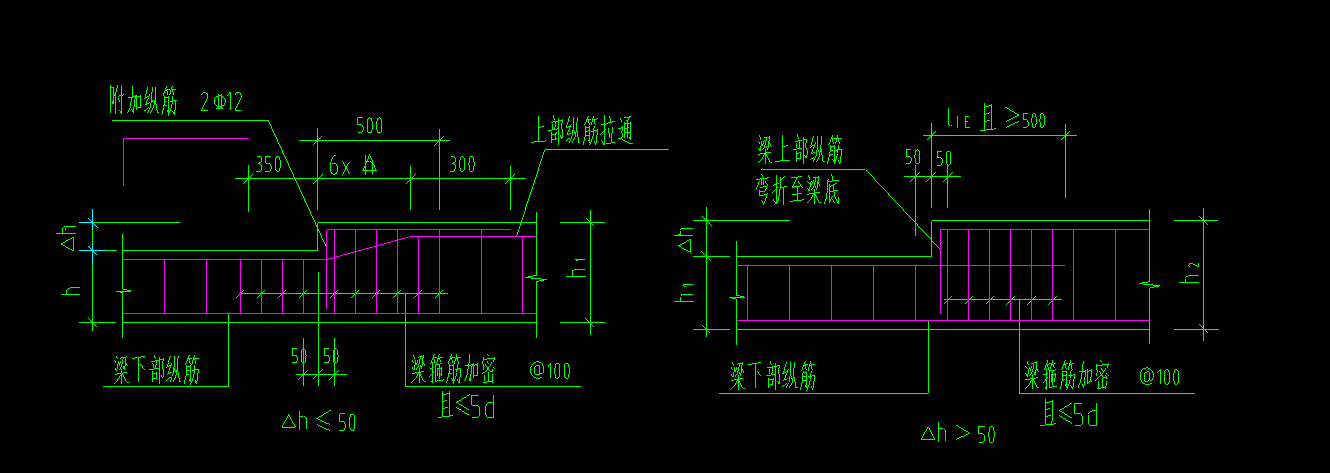

    這個附加鋼筋,在其他鋼筋里面輸入行嗎?然后另外一種情況的,梁上部縱筋彎折至梁底,這個怎么處理呢?我在計算設置里面也沒找到附加鋼筋
    分段布置,原位標注識別完后,點選合并。
    其他鋼筋
