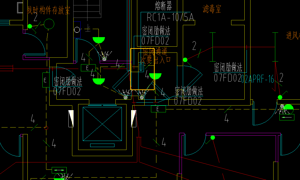

鯨魚 2019-08-24 14:22:59 | 河北省 安裝 | 1055查看 1回答
2019-08-24 14:30:01 補充
黃框內
幸福像花一樣 鉆石專家
答題: 128241 被贊: 30844
是在配電箱內,距地 1.3-1.5米
首次提交 2019-08-24 14:28:16 最近修改2019-08-24 14:32:50 (修改過2次)
在電氣中的這個熔斷器距地高度一般是多少
