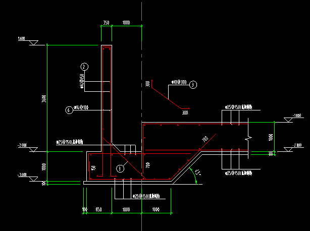

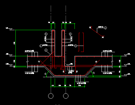

兩個不同高度的筏板基礎可以設置變截面,里面的鋼筋會自動延伸,不過需要注意下墻加腋的部分,鋼筋需要手算一下

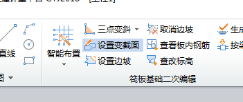

布置兩塊板,設置筏板變截面,注意一下角度

請問這個筏板集水坑怎么畫?
這個筏板集水坑,其他人都說用設置筏板變截面畫,但是我的畫出來不對,請問怎么設置,能給個設置的數值嘛?
這樣的筏板變截面怎么設置
設置筏板變截面時出現的問題
左下角的大塊高筏板與其它相鄰的低筏板也成功設置了變截面,但最后這塊卻提示兩塊板不相鄰,畫板的時候已經是畫成相鄰的啦,問題出在哪里呢?怎么解決?
