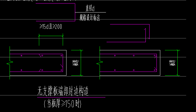

  • 這句話怎么理解 是要設置筏板封板構造鋼筋?怎么設置

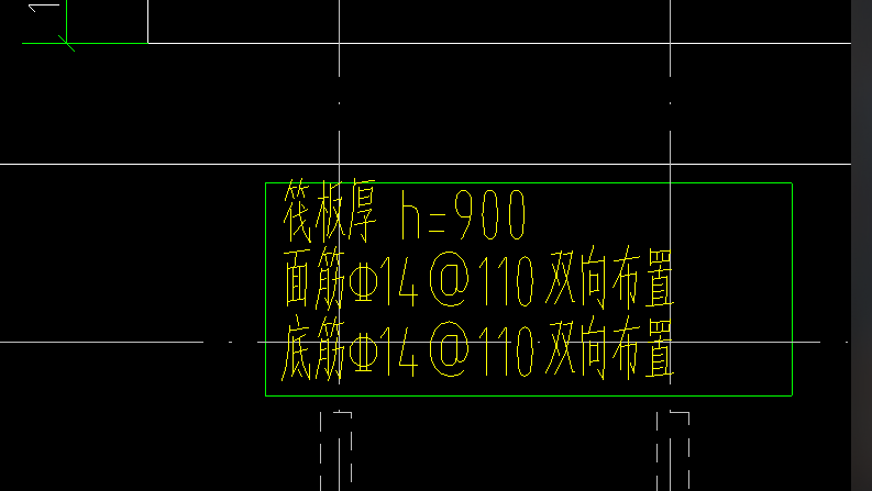

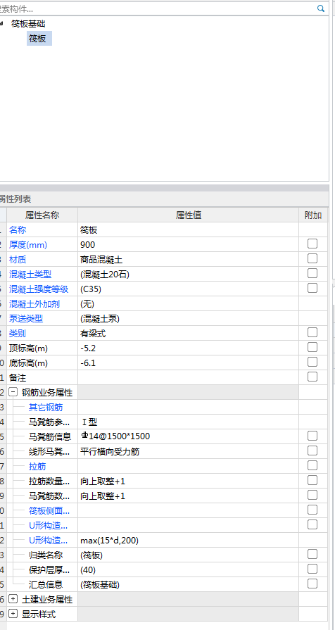

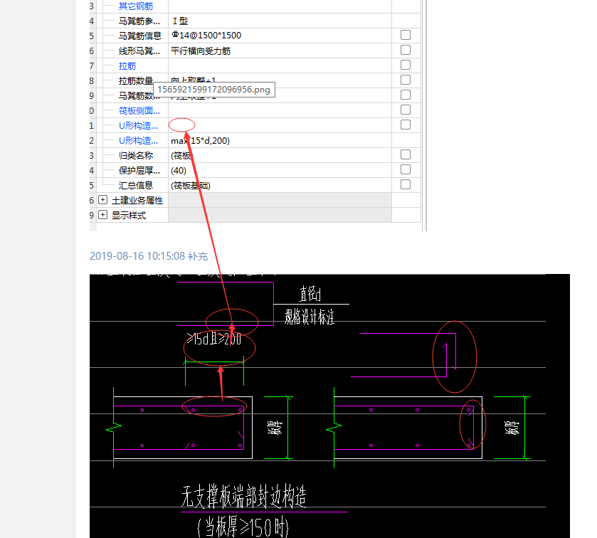

    雙層雙向彎折筏板900厚  四周無墻無梁的  如果已經布置了雙層雙向鋼筋  底筋面筋都是彎折12d   怎么按上述要求設置鋼筋呢?這句話不適合樓層板吧

    “詳見下圖”應該是大樣圖。
