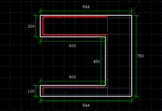

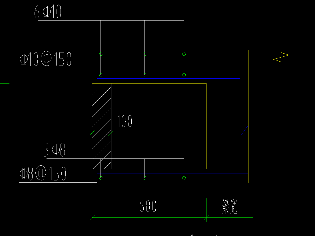

用異形挑檐畫墻身詳圖,錨入梁中的鋼筋用不用畫
挑檐和欄板
該部分如何繪制,用異形挑檐還是異形欄板繪制然后編輯鋼筋嗎?那繪制鋼筋的時候,錨入板與梁的錨固長度該如何取值?

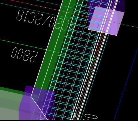

梁截面編輯鋼筋問題
我想問下低端梁鋼筋節點三個問題,我需要編輯鋼筋:1.低端梁上排筋標注是錨固LAE 是否跨中鋼筋同上排筋也是錨入LAE 2.標注有兩根角筋說錨入,是否理解為有兩個角筋深入至高端梁左。3.黃色里說除角筋外其余鋼筋截斷,上排筋是錨入高端梁LAE 跨中鋼 腰鋼也是錨固LAE嗎還是通長,底筋呢(我個人認為是通長) 我的理解是低端梁的上皮鋼筋錨入高端梁內LAE,跨中筋也是錨入LAE,其中兩根角鋼我再加上高端梁加錨入柱子長就行了(比如高端梁1400,2根角筋長度就是低端梁長+高端梁長+LAE),但是腰筋和底筋我理解為通長可以嗎?

一跨梁高低變截面鋼筋編輯問題
b段梁鋼筋節點三個問題(它是一跨內的變截面),我需要編輯鋼筋:1.b段梁上排筋標注是錨入a段LAE 是否b段跨中鋼筋同上排筋也是錨入a段LAE 2.標注中說a段有兩根角筋說錨進a段,是否理解為有兩個角筋深入至a段最左端的柱和梁的支座(就是貫通A段)。3.黃色里說b段除角筋外其余鋼筋截斷,b段梁上排筋是錨入高端梁LAE 跨中鋼 腰鋼也是錨入a段LAE嗎還是直接和a段鋼筋一根筋貫通(因為是同一跨腰底筋一樣),底筋呢(我個人認為是同型號直接貫通) 我的理解是b端梁的上排鋼筋錨入a段梁內LAE,跨中筋也是錨入LAE,b段其中兩根角鋼我再加上a段梁梁長+LAE(比如a段梁長1400,2根角筋長度就是b段梁長+a段梁長+LAE),但是腰筋和底筋我理解為貫通可以嗎?
