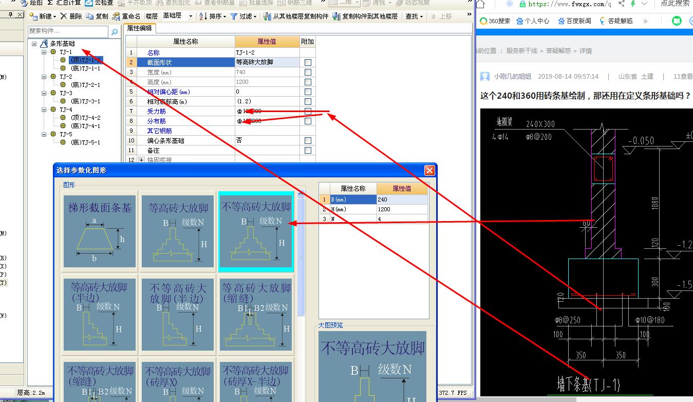

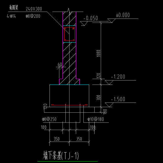

小剛幾的姐姐 2019-08-14 09:57:14 | 山東省 土建 | 414查看 4回答
薛子慶 黃金專家
答題: 19118 被贊: 5535
先定義條形基礎,在布置磚基礎墻
2019-08-14 10:00:04
手癢癢
答題: 128 被贊: 54
需要,會影響混凝土、鋼筋、砌體工程量
2019-08-14 10:00:06
q2043452435
答題: 69 被贊: 10
可以用磚墻繪制
2019-08-14 10:00:52
陳工 鉆石專家
答題: 202267 被贊: 47648
建議用下圖方法:
2019-08-14 10:02:50
