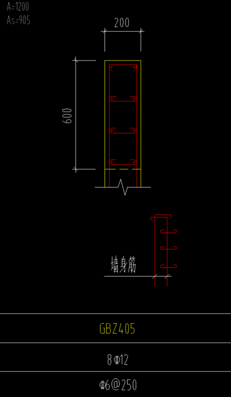

小狐 2019-08-13 10:45:08 | 江蘇省 鋼筋算量GGJ2013 | 266查看 4回答

剪力墻節點設置需要更改柱不需要箍筋

刪除箍筋信息,只是畫拉筋就可以

輸入拉筋信息,箍筋就不需要輸入。
