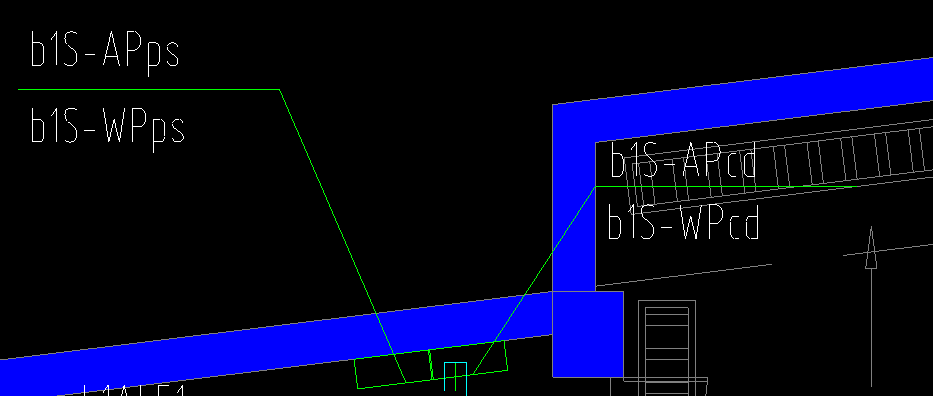

    如圖所示,請問b1S-APcd此處的電纜是如何敷設的呢?S50FC意思是否為電纜進戶的敷設方式?S50FC/CT前后有順序的區別嗎?
    如圖所示,請問b1S-APcd此處的電纜是如何敷設的呢? 穿S50管敷設的。
    S50FC意思是否為電纜進戶的敷設方式? 是敷設方式,但是應該不是進戶的,是正常室內安裝的電線管
    S50FC/CT前后有順序的區別嗎?   沒區別,只是告訴你電纜走地面是穿管的,沒法穿管的地方是橋架內敷設
