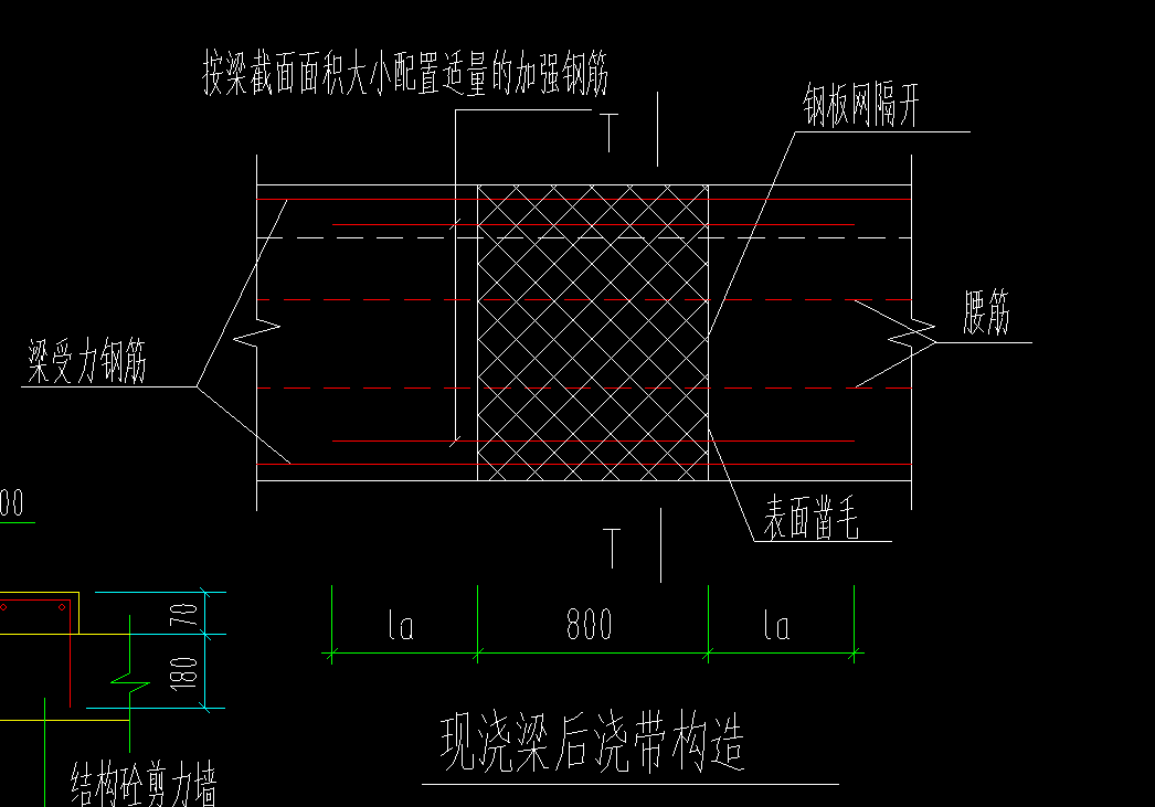

如果梁截面為240*600要配置多少的加強鋼筋

梁后澆帶,加強鋼筋
梁后澆帶的加強鋼筋,如圖輸入是否正確?或者數量需要乘以2
