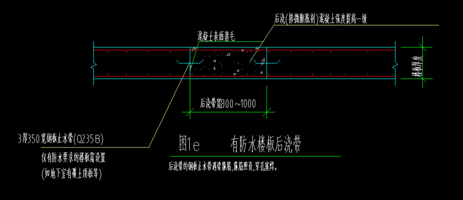

后澆帶板的大樣圖沒有寫鋼筋信息是參照板的鋼筋嗎?
外墻、內墻、梁的后澆帶鋼筋要輸入嗎?

沒有鋼筋

1、參照板鋼筋
2、有梁墻就輸入,沒有就不輸入

沒有鋼筋,鋼筋都清空

上圖沒加強筋信息,查看其它說明看看
