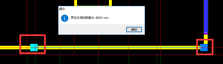

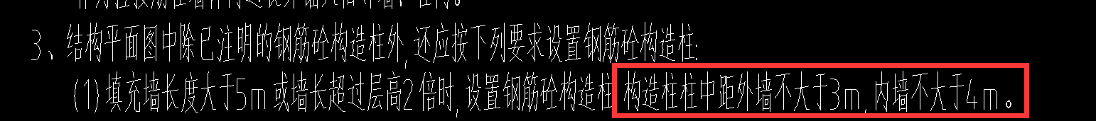

  • 構(gòu)造柱柱中距外墻不大于3米,內(nèi)墻不大于四米是什么意思?如圖的距離應(yīng)該設(shè)置幾個(gè)構(gòu)造
    構(gòu)造柱外墻
我來答 收藏  舉報(bào)
    解釋出來就是外墻每3米要設(shè)置一個(gè)構(gòu)造柱,內(nèi)墻每4米設(shè)置一個(gè)構(gòu)造柱的意思,圖上這種,如果邊上柱是已經(jīng)存在的,那就再布置兩根構(gòu)造柱就行了。
    2019-08-10 15:24:11
  • 構(gòu)造柱中距外墻不大于3米,內(nèi)墻不大于4米,也就是說墻長在5米以上要設(shè)置構(gòu)造柱,構(gòu)造柱距外墻邊應(yīng)在3米以內(nèi),距內(nèi)墻邊在4米以內(nèi)。
    2019-08-10 15:24:28
  • 外墻上構(gòu)造柱間距不大于3米,內(nèi)墻不大于4米.截圖中的設(shè)置兩個(gè)構(gòu)造柱即可.
    2019-08-10 16:26:26
