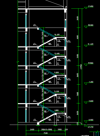

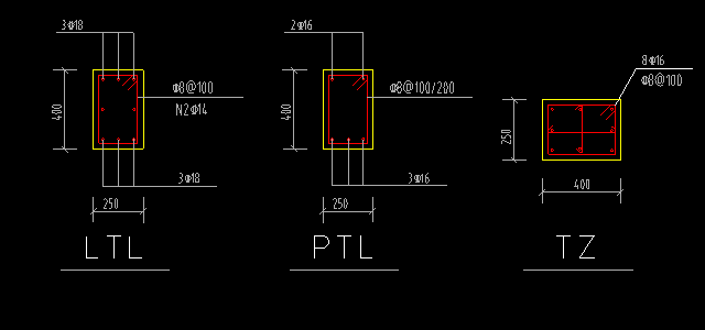

  • 幫我解析一下樓梯,tz什么的怎么定義,鋼筋怎么定義,怎么畫?謝謝
    下樓梯
    鋼筋怎么
  • 梯柱用框架柱定義繪制,TL用梁定義繪制。
