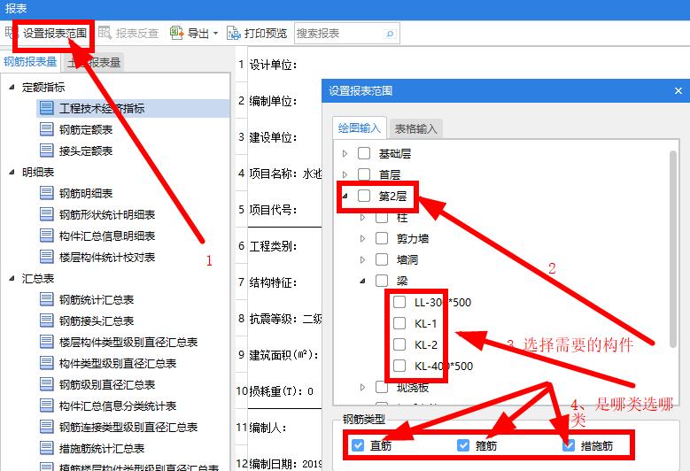

  • 請問GTJ中,報表中如何提取弧形鋼筋量。不是如何繪制
    定額中規定,弧形的鋼筋人工要乘以系數,但是在軟件中繪制完弧形構件后,鋼筋沒有單獨分出來。例如弧形梁、弧形墻,并且弧形墻的鋼筋,只有水平筋是弧形的,垂直筋是直的。
    另外請問在“匯總信息”里備注成弧形構件后,在報表中哪里能看到匯總信息的內容?

    如果一個構件一個構件的統計,然后在總量中剪出這些量。那么工作量太大了,請問有沒有簡便方法???
    2019-08-08 09:44:50 補充

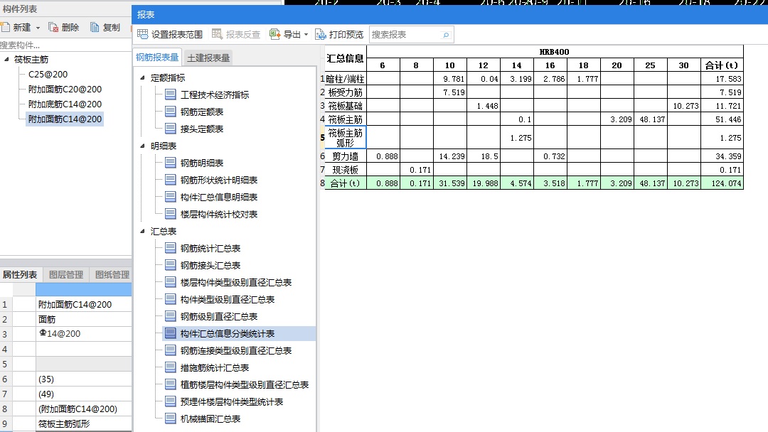

    構件更換名字也用過了,只能在構件匯總信息明細表中查看,但是工作量一樣很大。并且該表格鋼筋只分了一二三級鋼筋,并沒有鋼筋直徑型號等
    修改“匯總信息”為弧形構件后,可以在構件匯總信息分類統計表里面查看增加的分類
    直筋
    2019-08-08 09:55:05
  • 構件匯總
    這是以梁為例,如墻、柱等都是這樣操作。
    2019-08-08 09:54:27
