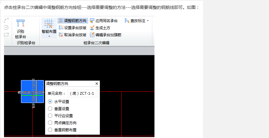

在土建計量GTJ中,繪制完樁承臺,鋼筋方向如何調整
沐然 專家
答題: 4659 被贊: 1581
鋼筋方向不需要調整
2020-10-19 15:56:29
GXZ 鉆石專家
答題: 233842 被贊: 44493
如果是需要調整,這是需要在屬性中重新輸入。
2020-10-19 15:57:33
