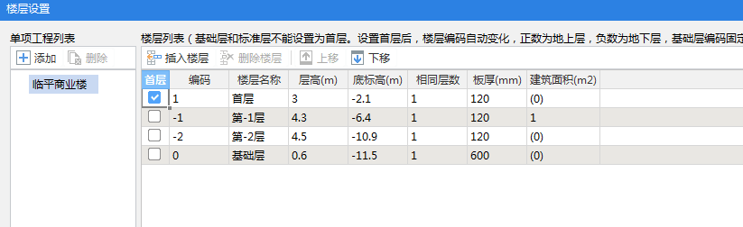

  • 請問一下,
    我現在首層設置的是地下室頂板,那我主樓一層要怎么設置?
    2019-08-07 22:09:48 補充
    首層
    你好,按照你說的那樣,首層其實是負一層的,二層就是首層的。這樣以此類推。
    2019-08-07 23:11:52
  • 樓層表發出來看一下
    2019-08-07 22:05:23
  • 繼續插入樓,輸入1層高,,首層層高就是1層層高
    2019-08-07 22:13:57
  • 地下室頂板與首層地面也可能有高差,所以要根據設計情況才能確定。
    2019-08-07 23:21:31
