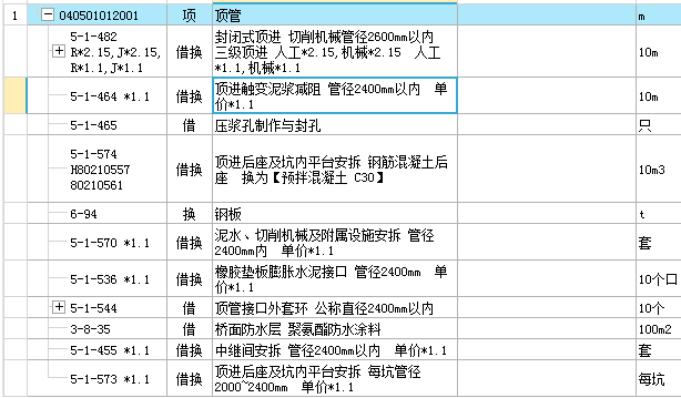

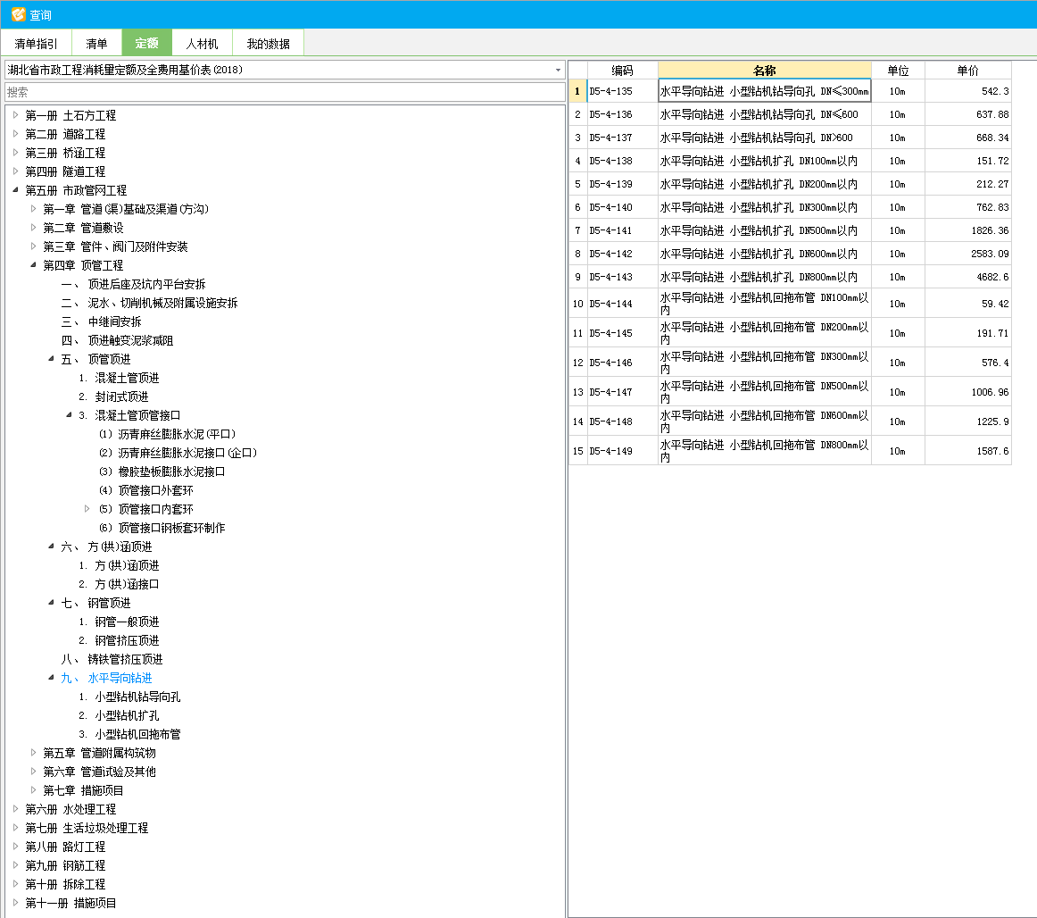

  • 有工程量和工程特征,請問頂管要套哪些項目?
    PE200 頂管   1560m
    [工作內容]
    1.管道頂進
    2.管道接口
    3.中繼間、工具管及附屬設備安裝拆除
    4.管內挖、運土及土方提升
    5.機械頂管設備調向
    6.糾偏、監測
    7.觸變泥漿制作、注漿
    8.洞口止水
    9.管道檢測及試驗
    10.集中防腐運輸
    11.泥漿、土方外運

    找個相似頂管工程的計價模板   按照圖紙內容 一項一項套唄洞口
    2019-08-06 17:48:47
  • 可以采用市場價PE200的頂管市場價大概在300元/m左右
