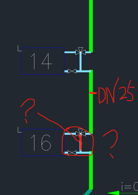

請問立管管徑為DN25,圖中紅色圈圈里面小支管管徑是多少?也是DN25的嗎?(散熱器為落地安裝,高度是670mm,)則工程量是不是兩條水平支管加上中間那節短立管?
大海 鉆石專家
答題: 97994 被贊: 86346
與立管等徑(DN25),即:進水管、出水管、聯通管三管同一管徑。
