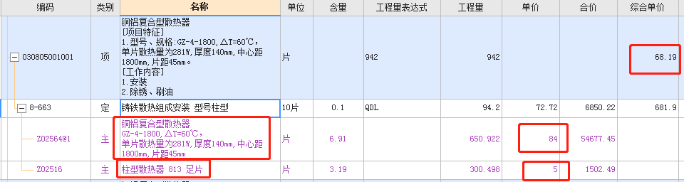

請老師幫忙看一下,紅框內的價格是否合理?
如果不合理,應該怎么調整?
(我做的預算,甲方提出問題了,謝謝了)
天山雪豹 黃金專家
答題: 141550 被贊: 18209
下面帶腿的價格不對
2022-03-19 09:41:47
可遇難求 鉆石專家
答題: 104922 被贊: 41767
不合適,銅鋁復合散熱器1800價格在180左右,四柱813單價在28左右。
2022-03-19 09:45:01
