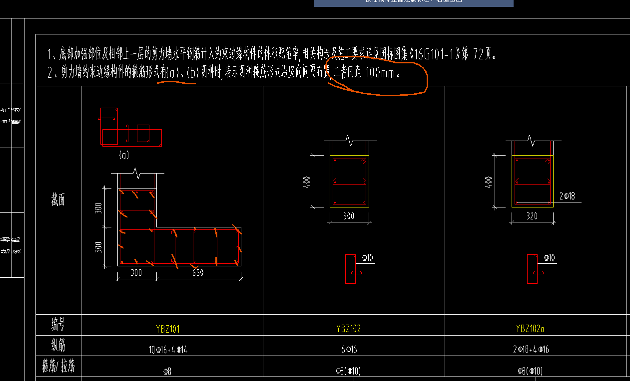

請問一下畫圈圈那句話該怎么理解?箍筋的間距是多少?是不是YBZ101的箍筋,拉筋全是C8@200。而YBZ102的箍筋為c10@100,拉筋為c8@100?

你好:見附圖

說明中的意思和你理解的是一樣的,你理解正確.
