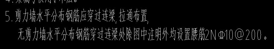

  • 請問這句話怎么理解 怎么定義 有誰能說明一下嗎
    能說明
    軟件里面可以這樣設置,有剪力墻的地方,連梁側面鋼筋不輸入,這樣剪力墻水平筋會自動通過連梁。
    無剪力墻水平筋通過的連梁需要按圖紙要求輸入側面鋼筋,這樣剪力墻水平筋就不會通過連梁了

  • 有過梁的地方剪力墻鋼筋不斷開,有的過梁沒有遇到剪力墻水平鋼筋的,過梁加2根腰筋

  • 答:2NC10@200,腰筋都對稱出現的,所以是偶數,因連梁高度隨設計,所以是C10@200,N為單邊可能計算的根數,軟中可以可以直接輸入C10@200.
