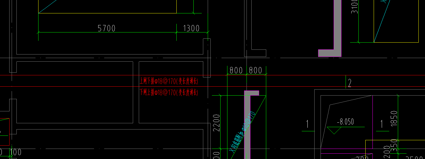

  • 請問筏板上主筋標注變長度通長,是指的不搭接,一根通長筋無論跨度多大都通長不搭接嗎
    主筋
  • 不可能沒有搭接,關鍵是看你當地定額規則可否另外計算。
    2019-08-03 15:06:32
  • 通長搭接按你的定尺長度
    2019-08-03 15:07:34
  • 搭接計不計量,是由地區定額決定的,而布置需不需要搭接,由設計確定,我們在計算設置,搭接設置調整即可,和建模沒多大關系,拉通布置即可
    2019-08-03 15:07:47
  • 筏板上主筋標注變長度通長,就是鋼筋通長布置,可以搭接或套筒連或焊接的.只是表示為鋼筋通長布置.
