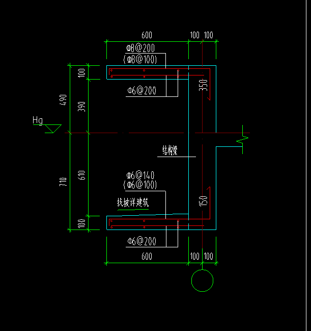

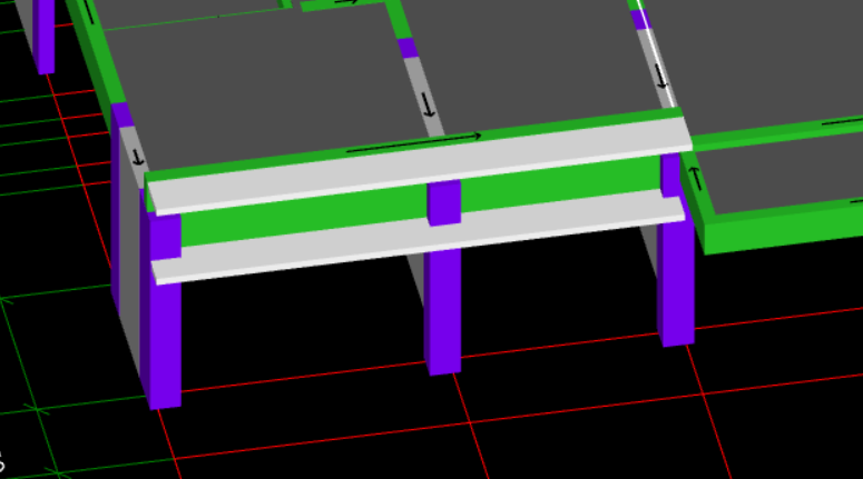

  • GTJ2018軟件中,飄板該用自定義面布置,還是用挑檐布置了。
    挑檐
    飄板
    我已使用自定義面布置好,怎么布置鋼筋了。

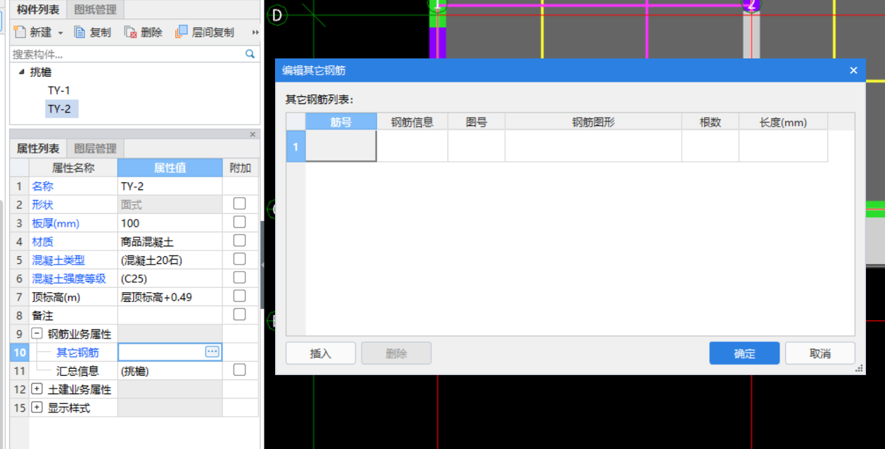

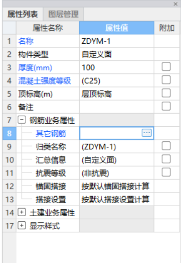

    用挑檐布置吧,用自定義面的話,最后模板可能會(huì)出問題
    2019-08-02 17:53:39
  • 用自定義線
    2019-08-02 17:55:13
  • 建議用欄板布置,自定義面不出模板面積,挑檐應(yīng)該不出裝修面積
    2019-08-02 17:56:32
  • 用挑檐(0挑檐沒有一下問題)
    1自定義線沒模板
    2欄板在布裝修的時(shí)候會(huì)和墻面裝修重疊
