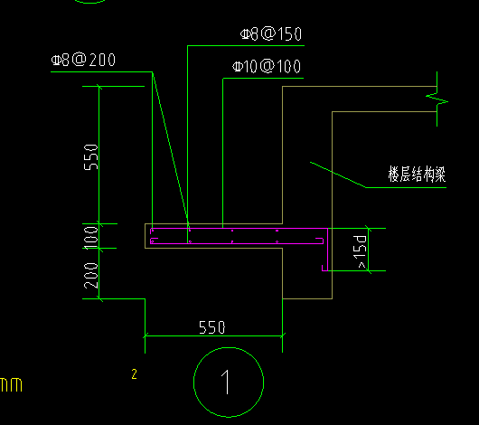

  • GGJ里飄板用自定義線布置好還是用現(xiàn)澆板布置好?
    用現(xiàn)澆板布置,底筋沒有彎鉤。面筋不能錨入梁內(nèi)彎折15d。  布置起來不方便彎折飄板

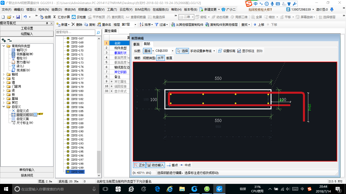

  • 用板吧,鋼筋彎折錨固入剪力墻或梁,可以在鋼筋屬性的左或右彎折中輸入。如果用自定義線,導(dǎo)入圖形后,還要做轉(zhuǎn)換。哪種方式合適你考慮吧。

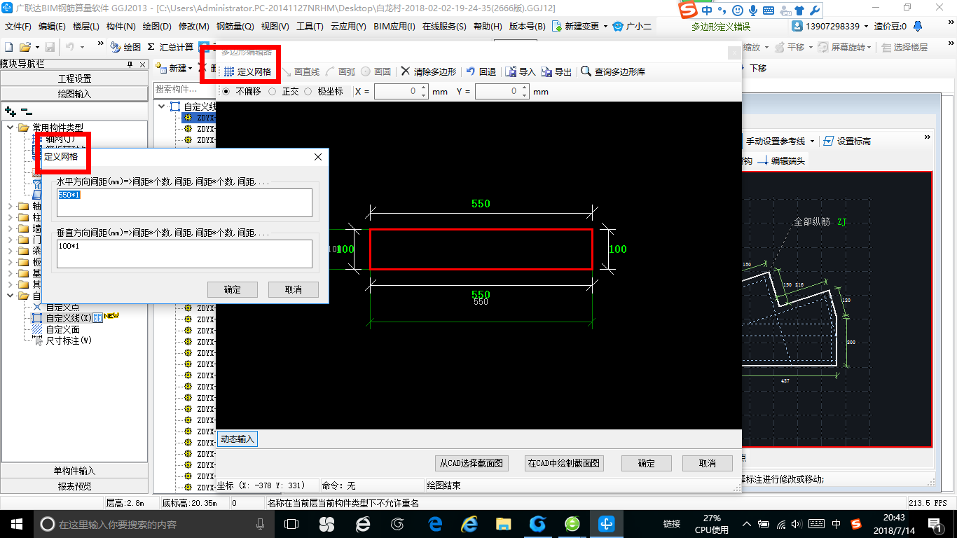

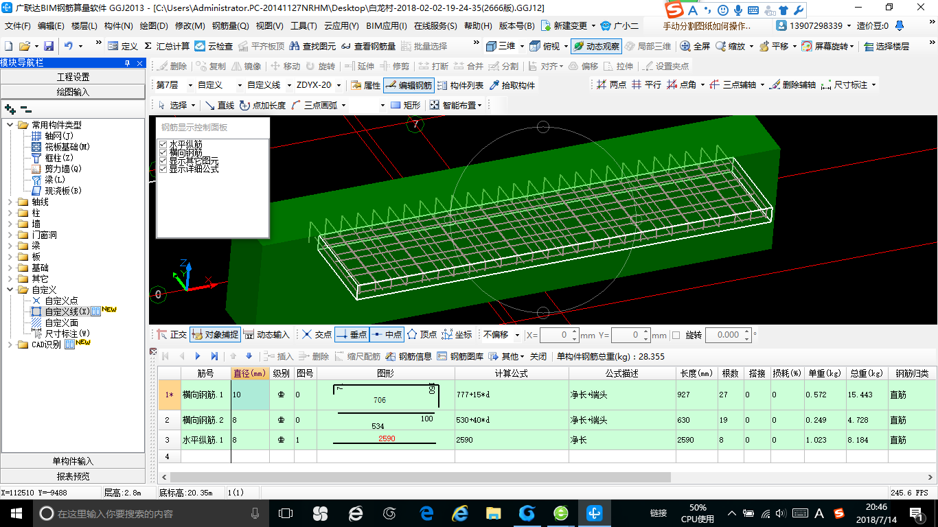

  • 你好:用自定義線定義,鋼筋直接繪制,導(dǎo)入土建算量軟件可以構(gòu)件轉(zhuǎn)換。答疑解惑廣聯(lián)達服務(wù)新干線建筑行業(yè)快速問答平臺-答疑解惑彎折
