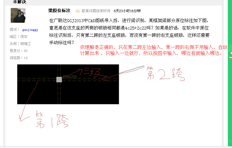

    在廣聯達GGJ2013中CAD圖紙導入后,進行梁識別,某框架梁部分原位標注如下圖,意思是在該支座的兩側的鋼筋相同都是4c25+2c22嗎?如果是的話,在軟件中原位標注識別后,只有第二跨的左支座鋼筋,而沒有第一跨的右支座鋼筋,這樣還需要手動標注嗎?
    第二跨

    在廣聯達GGJ2013中CAD圖紙導入后,進行梁識別,某框架梁部分原位標注如下圖,意思是在該支座的兩側的鋼筋相同都是4c25+2c22嗎?? 答:是的,
    如果是的話,在軟件中原位標注識別后,只有第二跨的左支座鋼筋,而沒有第一跨的右支座鋼筋,這樣還需要手動標注嗎?? 答:不需要? 你繪制一道梁原位標注后看鋼筋三維就能看到了。
    第一跨

  • 1.鋼筋是這意思
    2.不用在第一跨標注,軟件會自動計算至一跨(相鄰兩跨較大凈跨的1/3)

  • 在廣聯達GGJ2013中CAD圖紙導入后,進行梁識別,某框架梁部分原位標注如下圖,意思是在該支座的兩側的鋼筋相同都是4c25+2c22嗎?如果是的話,在軟件中原位標注識別后,只有第二跨的左支座鋼筋,而沒有第一跨的右支座鋼筋,這樣還需要手動標注嗎?----------不需要,中間支座只需要布置一側4c25+2c22就行了。軟件是自動兩側計算的,你繪制一道梁原位標注后看鋼筋三維就能看到了。

  • 1、某框架梁部分原位標注如下圖,意思是在該支座的兩側的鋼筋相同都是4c25+2c22嗎?
    回復:你的理解是對的,就是支座兩側的鋼筋都是4C12+2C22,當梁中間支座兩邊的上部縱筋相同時,可僅在支座的一邊標注,另一邊不標注,換句話說就是左右兩邊配置同樣的上部縱筋。
    2、在軟件中原位標注識別后,只有第二跨的左支座鋼筋,而沒有第一跨的右支座鋼筋,這樣還需要手動標注嗎?

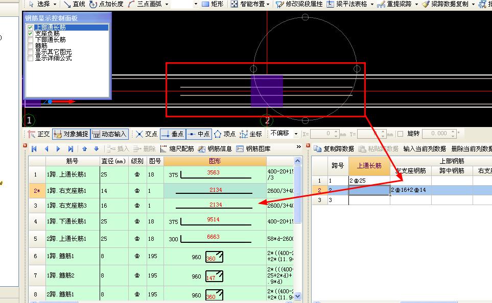

    回復:正常不要手動標注,可以通過鋼筋編輯和鋼筋三維看到,如圖:
