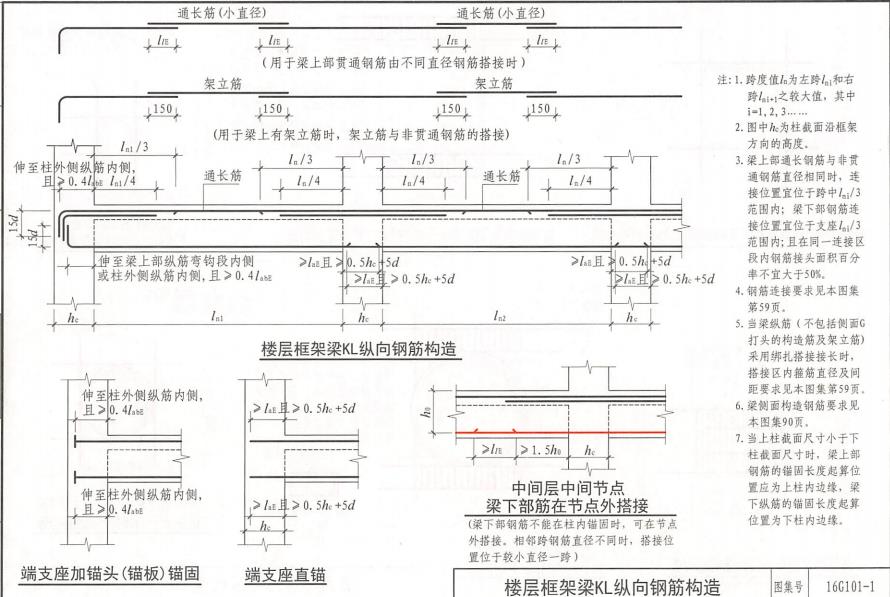

    手算過程中,梁通常鋼筋長度可以直接算梁長度減去2個保護層,在加2個15d這種計算方法嗎?一半做工程里面構(gòu)造筋也需要彎曲錨固嗎?因為手頭上圖集不完整,需要一般通常算量做法。
  • 一般構(gòu)造鋼筋按梁跨的凈長兩側(cè)增加2個15d即可.
