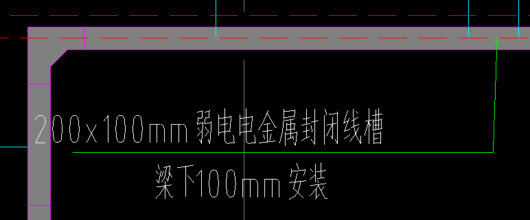

梁下100mm安裝,計算的時候是找到地下一層的所有梁的最高的梁,比如有250*400、200*400、250*500這樣的,梁下100mm是取500+100,也就是(層高-600)就是線槽的敷設高度????
yylwuhan 黃金專家
答題: 12509 被贊: 4008
是的
