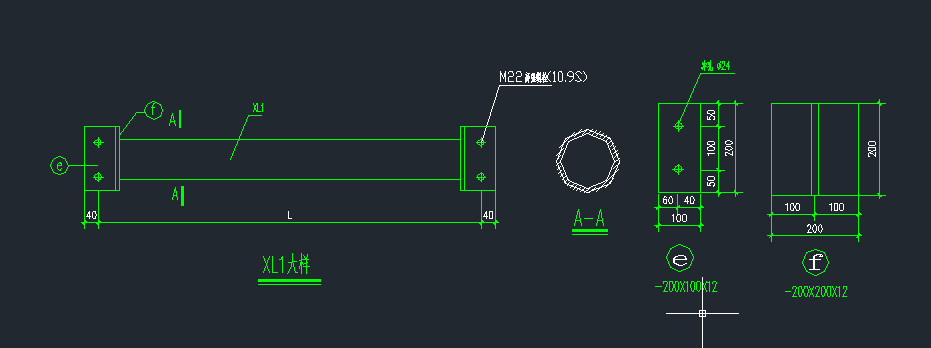

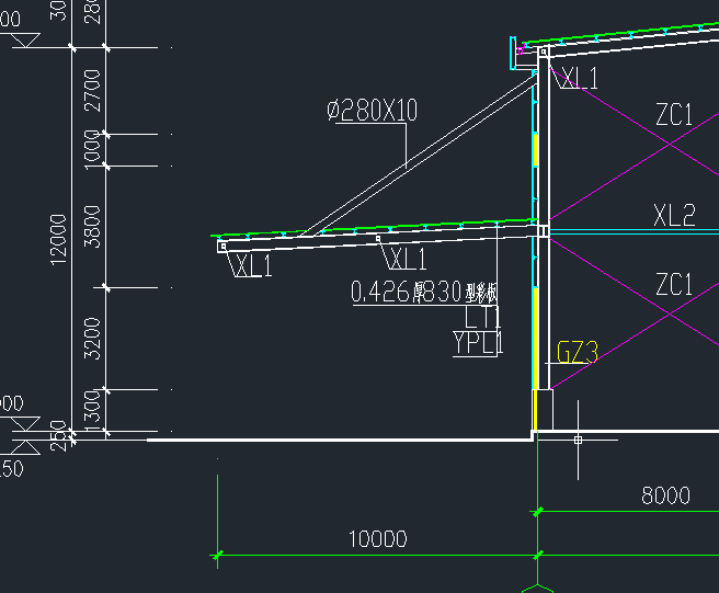

麻煩各位老師請問一下這個鋼結構構件XL1要怎么計算呢 麻煩列個式子假設 謝謝

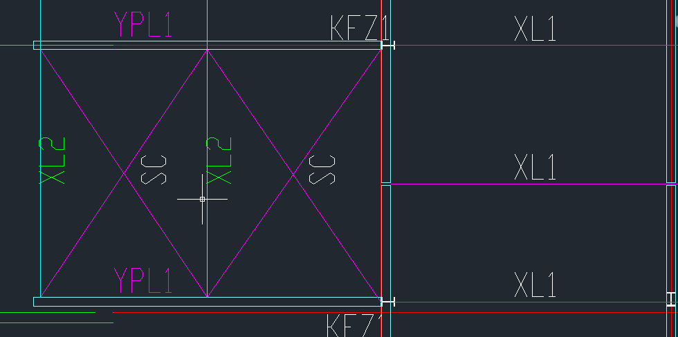

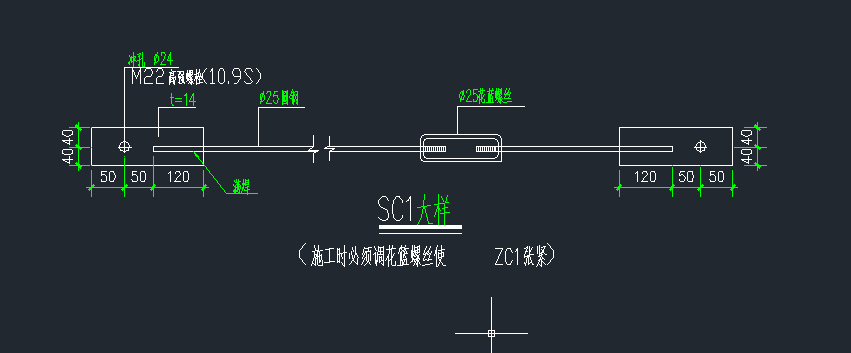

各位老師請教一下鋼結構的SC是什么構架 要怎么計算,長度為:1028.96,麻煩
麻煩列一下式子 謝謝您們
