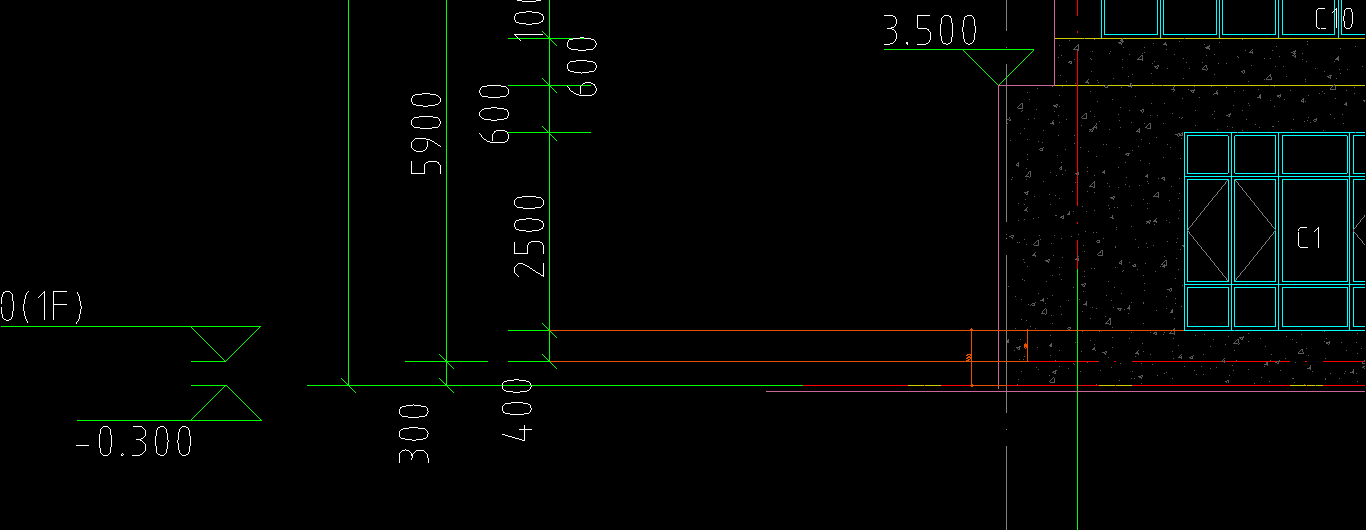

  • 門窗離地高度從結構標高算起 還是建筑標高算起??
    例如下圖,窗戶到室內±0的高度是400,到室外地面標高-0.3(-0.3也是首層結構底標高和墻底標高)是700,那么定義窗戶的時候離地高度是400還是700??      門窗繪制時結構標高與建筑標高的高差應該怎么處理??首層
  • 你用結構標高定義樓層表時,按結構標高計算,400。

  • 一般是建筑距地標高加建筑結構高差
    因為一般模型都是按結構標高建立的  窗的距地高度都在建筑圖里
    如果你的模型按建筑高度建立的那就是建筑中的距地高度

  • 距地高度按400計算,不用考慮室內外高差部分

  • 是建筑標高算起
