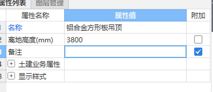

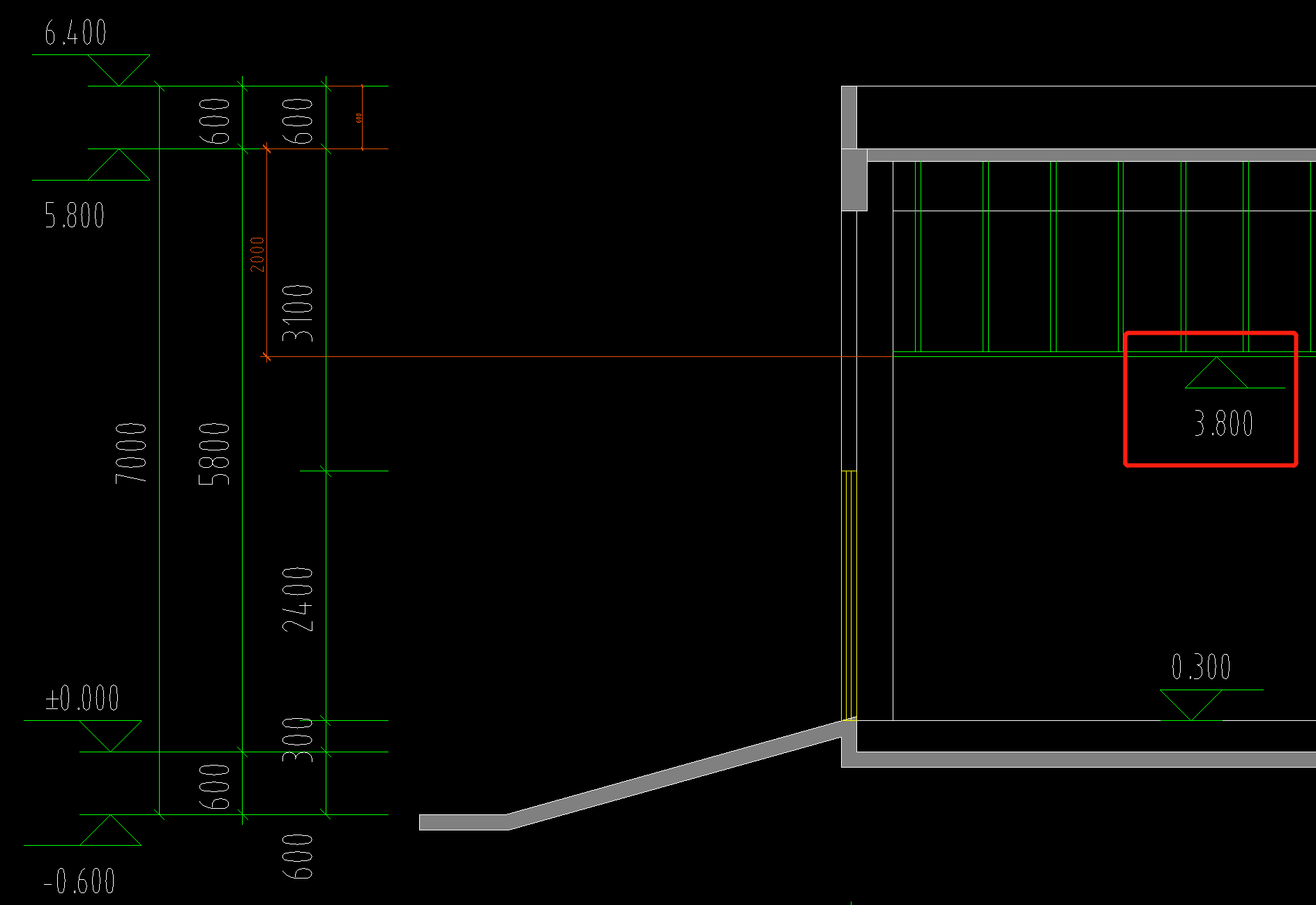

從樓地面面層標高算起,距地高度=吊頂標高-樓地面面層標高

就是從樓地面開始3800

從室內地坪開始算
