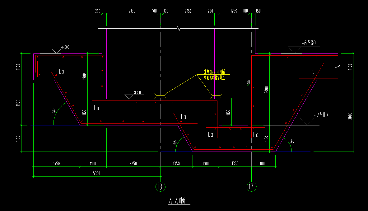

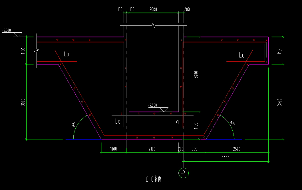

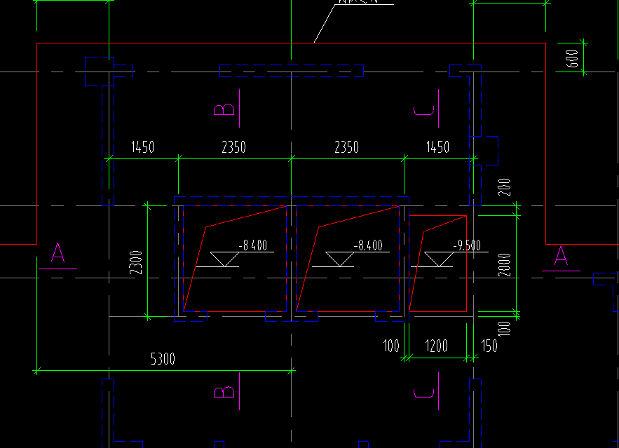

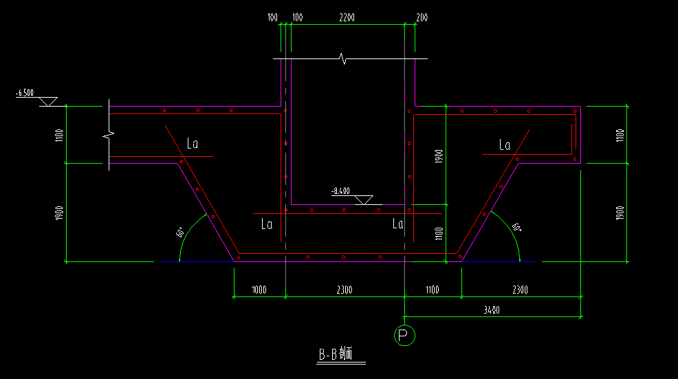

    你好,你這個就按照三個集水坑進行定義和繪制(兩個電梯基坑,一個集水坑)。但是需要注意的是兩個集水坑的標高是不一樣的。
    2019-07-24 23:14:26
  • 新建兩個集水坑,調整標高和放坡角度即可。
    2019-07-24 16:51:26
  • 新建集水坑,對照圖紙將集水坑的鋼筋填到屬性列表中,在布置上去就可以
