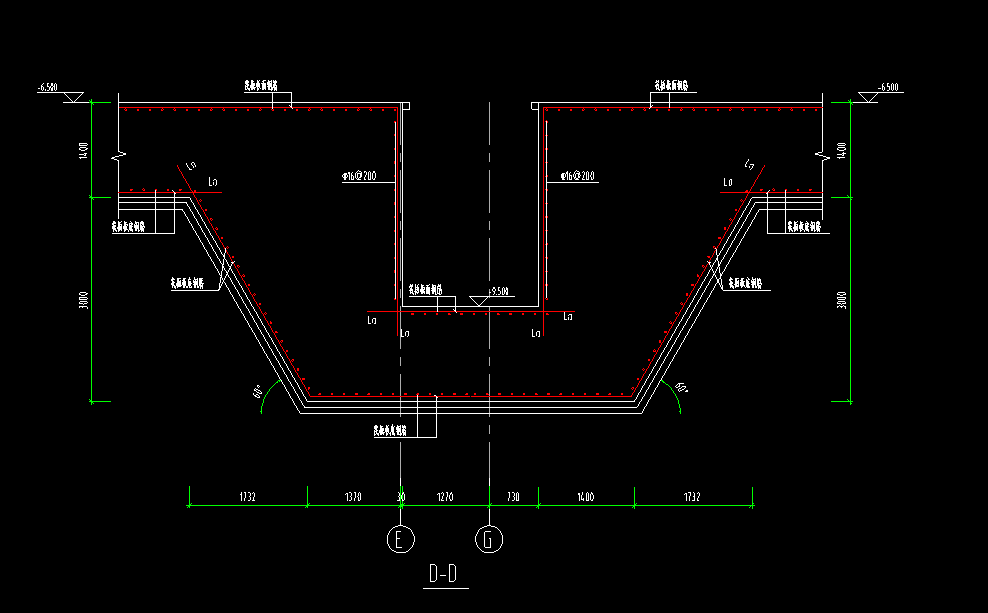

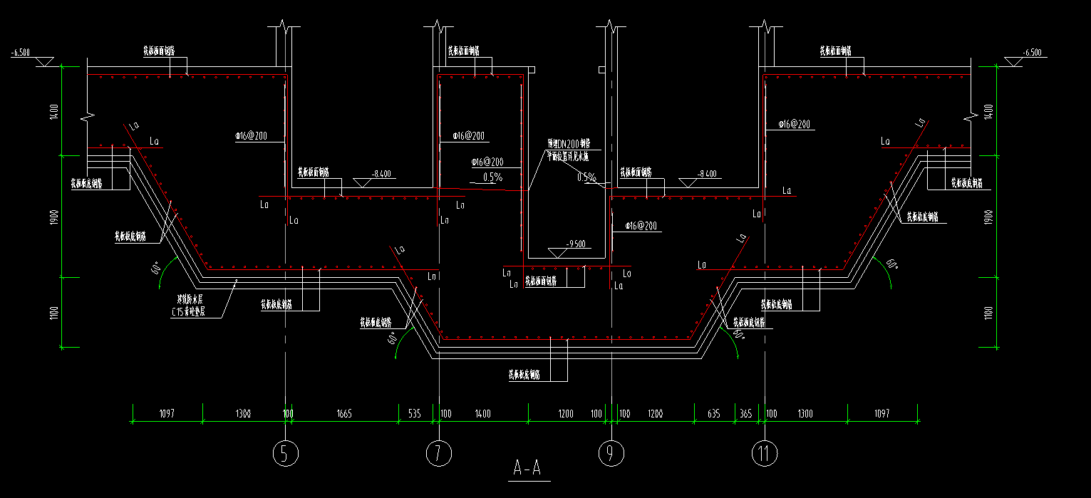

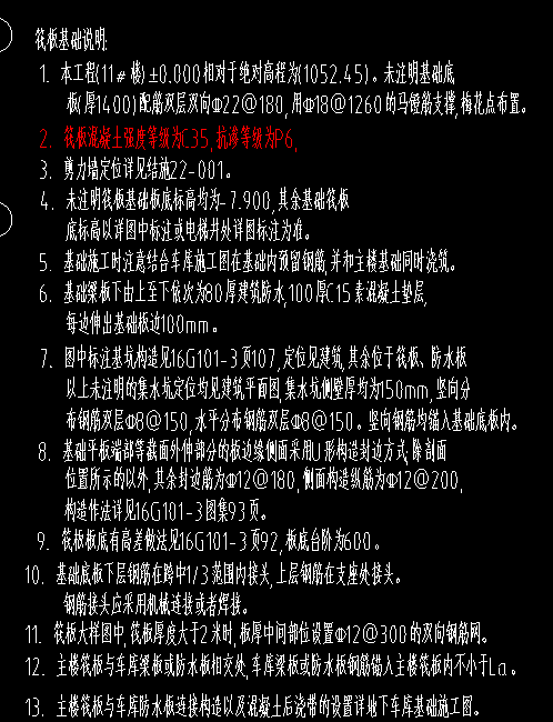

圖中X向和Y向鋼筋沒有明確顯示,坑底板厚度也未標出,在軟件中該如何輸入
鋼筋撐起半邊天 鉆石專家
答題: 154722 被贊: 49242
你好:沒有另外說明時同筏板里的受力筋,按筏板里的受力筋輸入
首次提交 2019-03-13 09:06:27 最近修改2019-03-13 09:07:03 (修改過1次)
陳
答題: 12 被贊: 1
鋼筋按筏板受力筋布置,底板厚度的話有坑底坑定標高加上旁邊的標注可以算的,不會的話再追問吧
