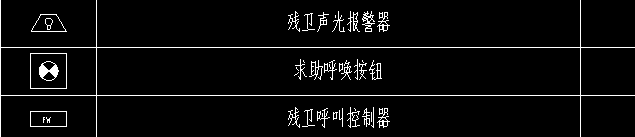

開關分區
回答正確請點贊并采納,這個是對我們工作的支持和鼓勵,因為每一位專家都是無償服務的,謝謝。
首次提交 2019-07-23 09:10:20 最近修改2019-07-23 10:13:14 (修改過1次)
午夜街頭貓 專家
答題: 2102 被贊: 1320
在開關插座處新建構件
