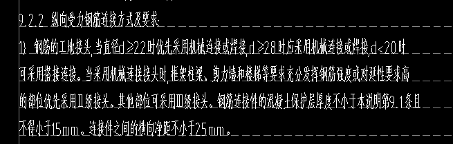

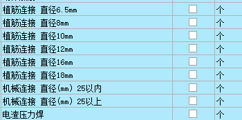

    如圖所示,我現在在提量,遇到下面幾項,這幾項的工程量在哪里能找到呢?是要在廣聯達中設置什么嗎?求大神們講解下吧。。。。。

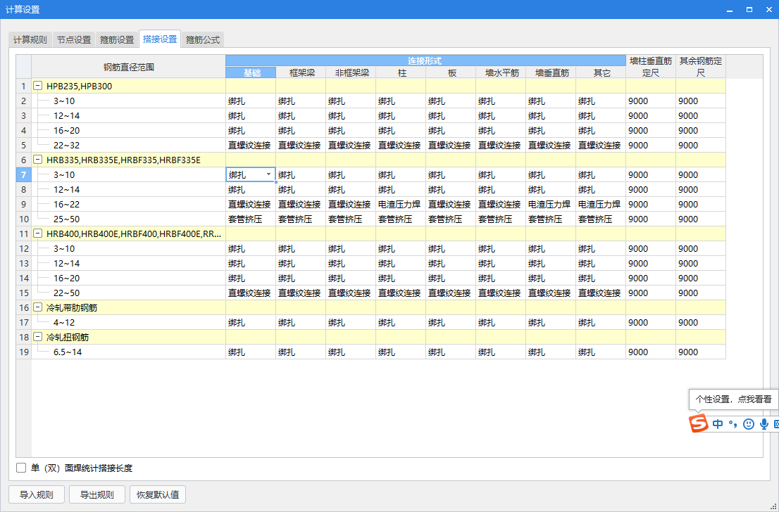

  • 植筋需要自己手動設置,機械連接和電渣壓力焊鋼筋設置好在報表中可以看到

  • 根據圖紙要求設置鋼筋連接方式提量答疑解惑

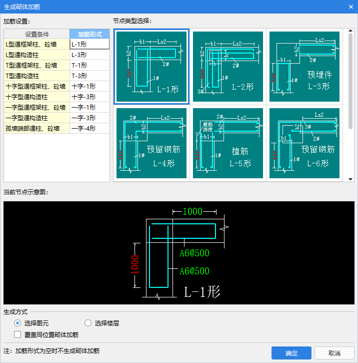

    植筋可以按下圖設置

    如果框架柱和砼墻不需要設置時可以將里面的內容刪除,設置時注意鋼筋型號
