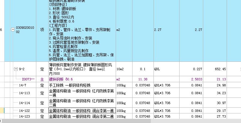

ZM 2019-07-15 14:57:04 | 陜西省 安裝 | 249查看 2回答
藍鯨 鉆石專家
答題: 64749 被贊: 70468
是給風管的支架和風管法蘭除銹刷漆的,工程量的系數是定額有風管支架和法蘭的含量表來的
回答正確請點贊并采納,這個是對我們工作的支持和鼓勵,因為每一位專家都是無償服務的,謝謝。
2019-07-15 15:00:24
小的大牛 黃金專家
答題: 52531 被贊: 14879
你好,這個是給風管刷的,這個系數應該是根據構件,計算出構件的平面積的。
2019-07-15 15:58:03
請教一個各位教師,這里的鋼管管件和管道刷油的含量是有換算標準嗎,這個含量如何計算
2023-04-10 14:14:45 補充請教一下各位老師,這里標紅的管道刷油的量是怎么計算的,還有鋼管管件的個數是怎么計算的
咨詢老師,關于管道刷油量的計算
麻煩問一下各位老師,這個管道刷油的量是怎么計算的。為什么工程量表達式是,GCL*0.1052432019-07-23 10:03:36 補充
