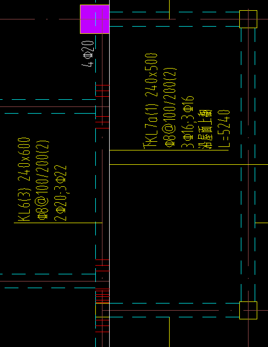

  • 一根梁兩種集中標注
    集中標注
    這一根梁上兩個標注
    這個下KL7沿屋面上翻是個什么情況,軟件上又應該怎么處理
    這個下應是在KL6下部的,你看下在它的左右那邊是屋面,位置是在屋面邊緣上翻布置的。KL7和KL6是同一位置不同標高的兩個梁,定義不同的梁后,在不同分層中分別畫圖的。
    2019-07-15 07:20:06
  • 標高不同
    2019-07-14 23:49:37
  • 這個是雙層梁,是表示在不同的標高布置的,你對照建筑立面圖看一下就明白了
    2019-07-14 23:56:46
  • 雙層梁,KL7a是沿屋面上翻梁,頂標高不一樣
