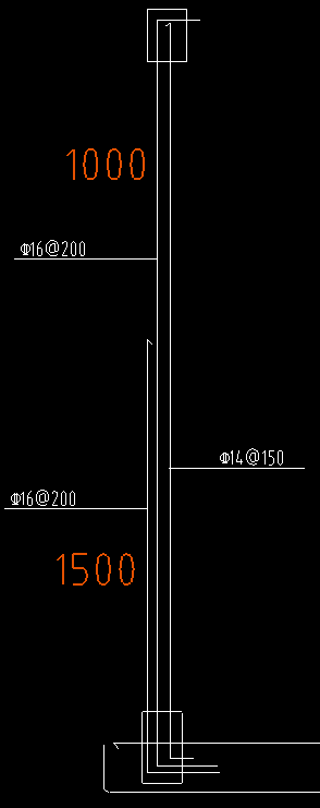

這個剪力墻鋼筋在軟件里怎么輸啊,左側加密區C16@100(1500),非加密區C16@200(1000), 右側C14@150

左側標注的鋼筋在屬性的其他鋼筋里編輯,不需要用括號輸入。

可以在分布筋欄中按照規格級別間距[長度]的格式輸入。你的信息不全。
