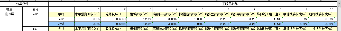

小黑球 2019-07-14 14:36:14 | 山東省 土建 | 294查看 2回答
并且需不需要考慮梯梁,梯柱?
竟真 專家
答題: 85168 被贊: 2815
保留有用的模板面積。要考慮梯梁梯柱。
2019-07-14 14:45:24
孫忠心
答題: 194 被贊: 61
樓梯模板一般情況下(特殊除外)有:緩臺板、樓層板、梯梁、梯柱、直型梯段、斜梁的模板組成。
2019-07-14 15:59:39
請教一下老師們我要提模板的量 是模板+超高模板的和嘛?還是只要模板面積就可以
關于樓梯工程量計算方法
請教老師們,我用下面的方法算樓梯的工程量是否合適:1、混凝土工程量用水平投影面積計算,包括梯梁、梯柱、梯段;2、梯梁和梯柱畫到圖中,只保留鋼筋工程量,不保留混凝土工程量;3、單構件輸入中計算梯板和梯段的鋼筋工程量;4、模板面積如何計算呢?2020-03-28 15:28:47 補充5、還有其他的工程量需要計算嗎?
