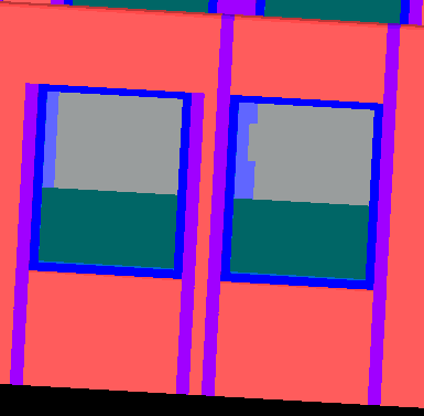

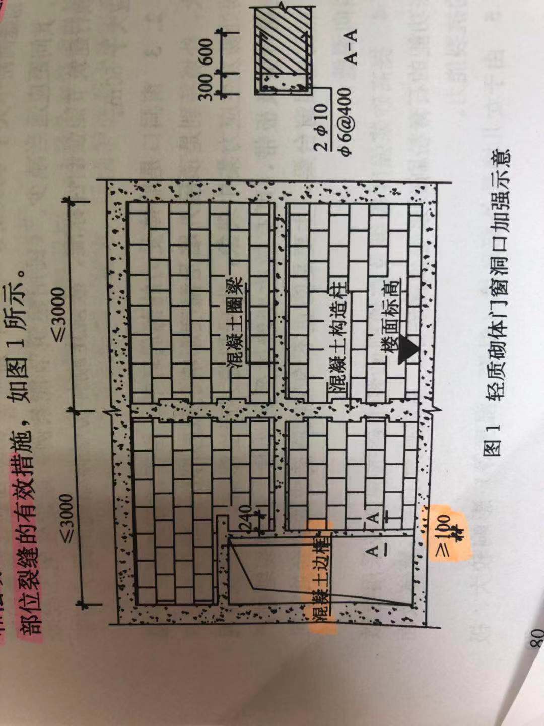

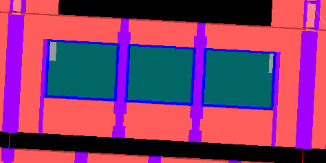

截了兩張圖,門窗柱是圖中和門窗一樣高還是按層高來確認高度?在通病控制標準中看到門窗洞口加強是和門窗一樣高,過梁還沒來得及布。還有就是,說明中規定大于五米的墻中間設置構造柱,像圖三這種設置在窗中間是否不合適。

門窗柱,布置到過梁頂平齊標高中。
