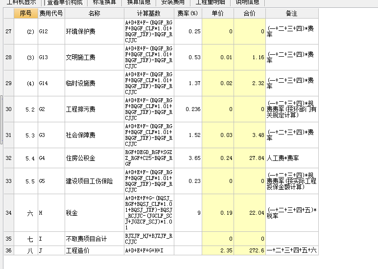

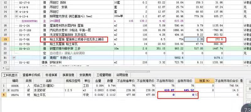

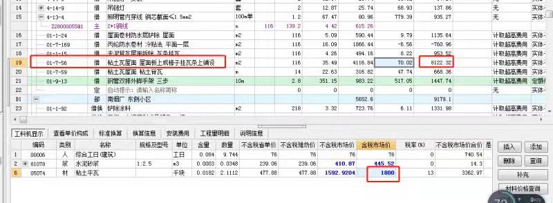

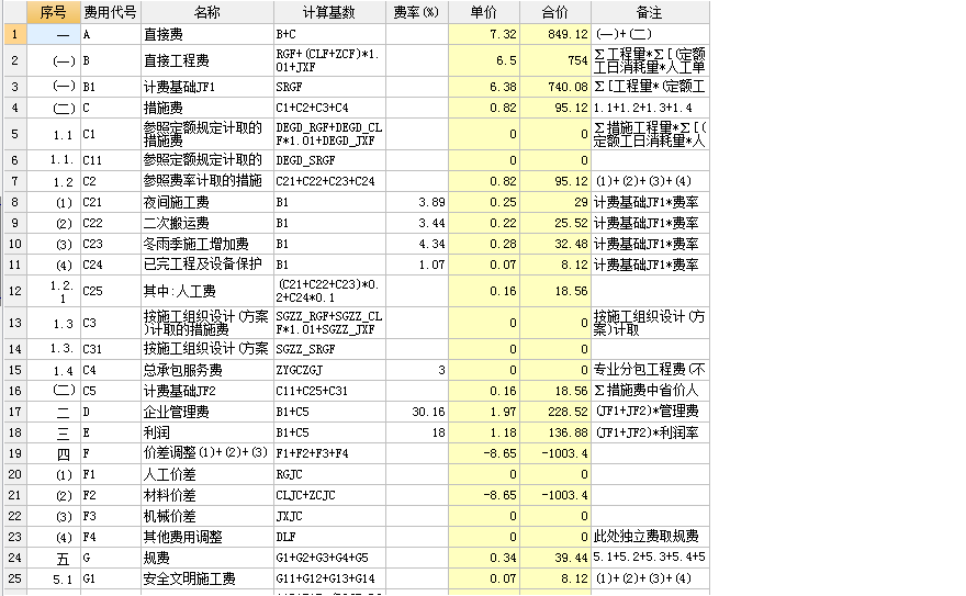

  • 老師們,這個為什么扣除主材以后會這么便宜呢?
    含主材是八千多,主材材料價格是三千多,把主材材料價格調成0以后,應該還剩四千多呀,為什么只剩下了二百多呢?求指教,感謝!~~扣除單價后面兩張是單價構成!~~答疑解惑廣聯達服務新干線
  • 這不是主材,是已計價材料,要參與計取所有費用的。
    主材不計取管理費、利潤。
    2019-07-11 09:25:27

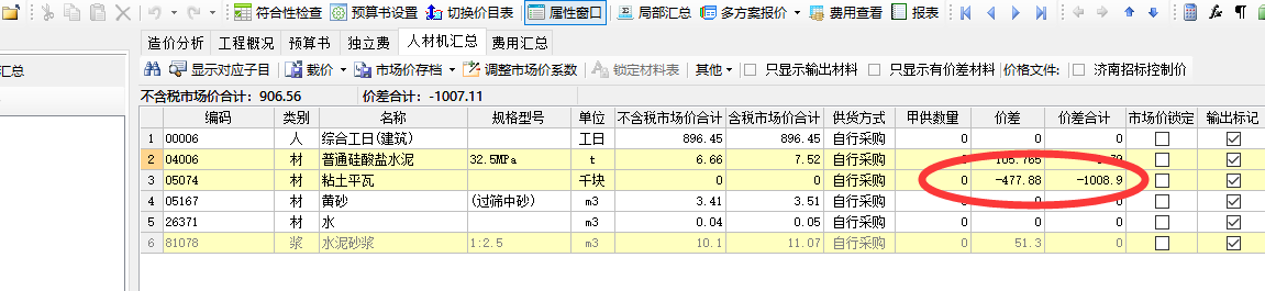

  • 市場價=0,就是議價差是負值啦
    一正一反,差多了
