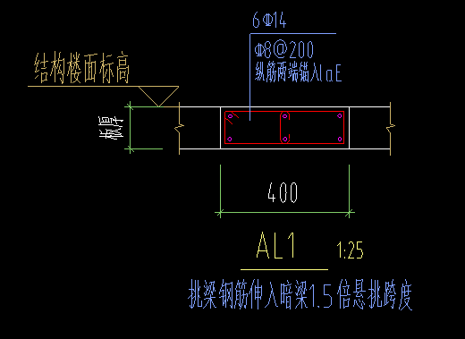

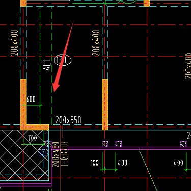

莫名 2019-07-10 14:51:03 | 重慶市 土建 | 391查看 4回答
直到世界盡頭
答題: 257 被贊: 62
用暗梁動檢畫
2019-07-10 14:52:20
歡樂心中飛雪 鉆石專家
答題: 133660 被贊: 42345
定義一個暗梁繪制就可以
2019-07-10 14:52:25
阿莫
答題: 1 被贊: 0
暗梁構件位于墻的部分,點暗梁并定義構件即可
2019-07-10 14:55:06
啟程學院
答題: 1637 被贊: 434
用暗梁
2019-07-10 14:59:04
