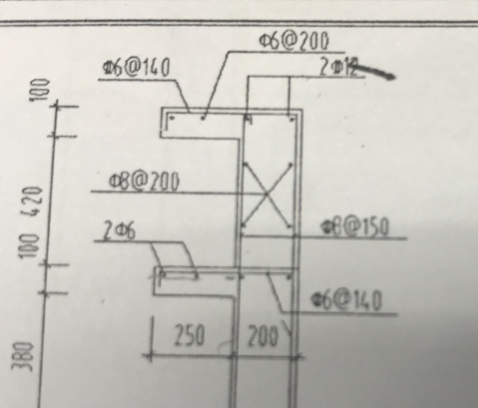

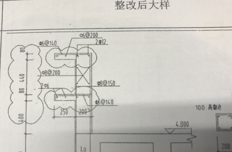

    畫圈處是拆改部分,師傅叫我自己算拆改部分的錢,只告訴我可以套定額,我還是不太懂套哪些啊。。。。有沒有大神用軟件指點一下,還有一句話是大樣挑板需剔除,并恢復截面,按新大樣重新鑿毛植筋施工土建變更挑板

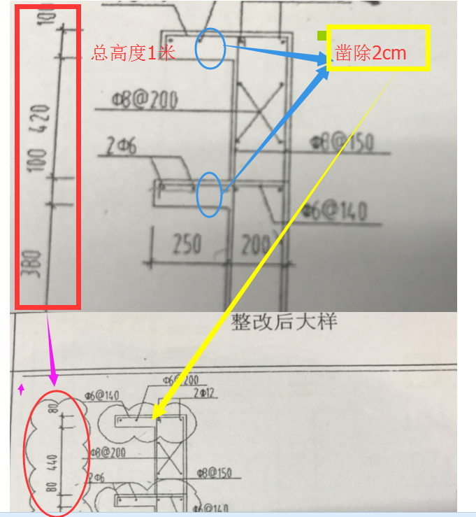

  • 您好。。現場是否已經施工完成?這是過程變更嗎?如果是。總變化就是拆除2cm的挑板、見下圖。。,也可以簡單理解。把第一張圖的挑板鑿除10cm厚的工程量,算體積。。還有鋼筋。然后,再植筋,重新綁扎鋼筋,再支模板,澆筑8cm的挑板。。算工程量套定額。答疑解惑
