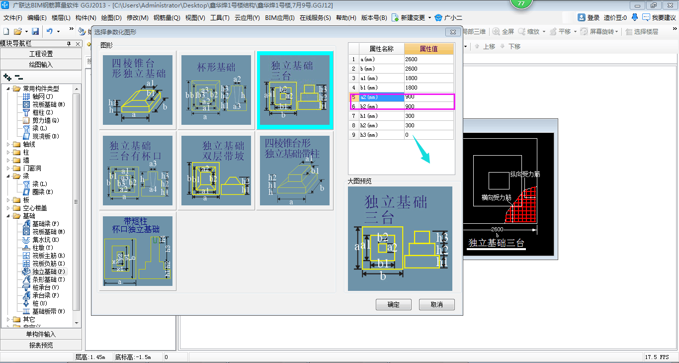

  • 獨立基礎問題,參數化里面只有3階,我的圖紙是2階。所以我要把h3改成0
    可是里面a2,b2不能改成0,這個怎么處理參數化
    使用三階的獨立基礎參數圖形就可以,
    只需要把h3改為0就可以,其他尺寸不用管

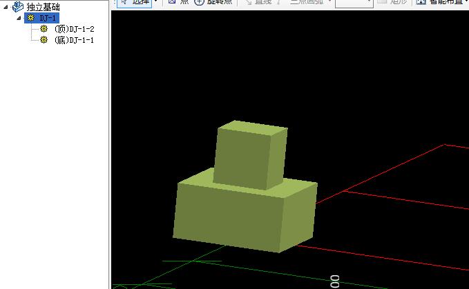

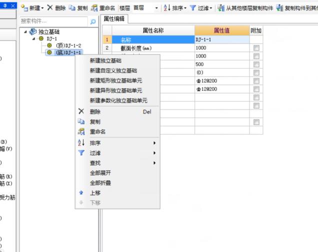

    也可以使用兩個矩形獨立基礎單元繪制的
    首次提交 2019-07-10 14:08:56  最近修改2019-07-10 14:10:58 (修改過1次)
  • 2階可以使用矩形獨立單元獨立基礎
