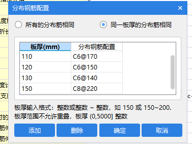

  • 屋面板在板計算設置中輸入了板負筋但是鋼筋量沒變化
    屋面板
    板負筋

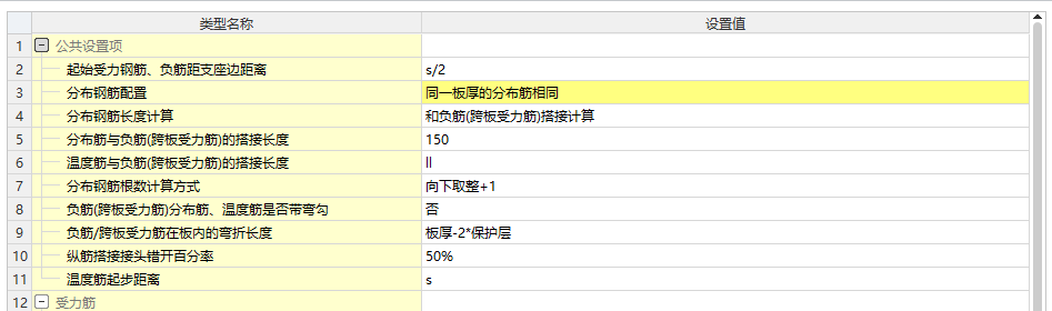

    C6的鋼筋都有變化 但是就是C8的鋼筋設置了以后匯總計算以后鋼筋量還是和以前一樣  150的板是屋面的板
    你好:屋面板布置了雙層雙向的鋼筋網后,就不要再計算板的分布筋了
