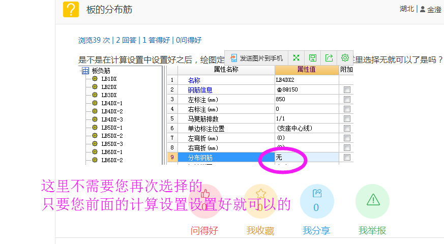

  • 板的分布筋
    是不是在計算設置中設置好之后,繪圖定義板負筋的時候,在分布鋼筋那一欄里選擇無就可以了是嗎?分布筋

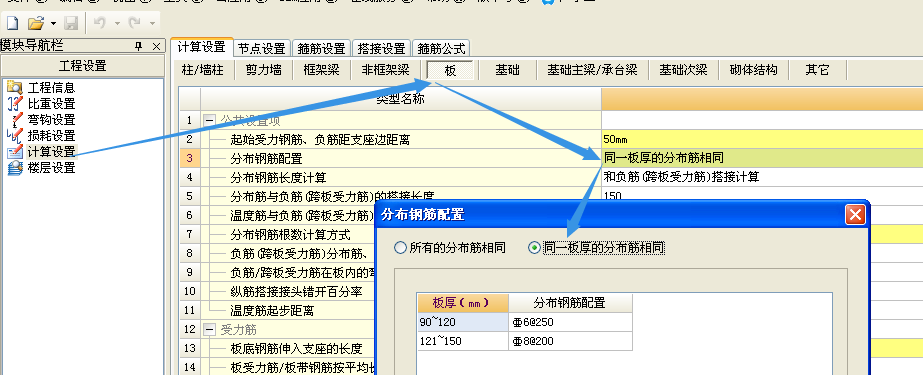

  • 你好:分布筋在板的計算設置里定義好后,定義負筋時分布筋一欄里的信息就是按設置里定義的來處理的,不要去選擇無
    板負筋
    2017-07-04 17:01:30
  • 選擇無就不會有計算負筋的分布鋼筋。一般也是不需要調整的,當布置的負筋部位有與其相垂直的面部鋼筋時,軟件就可以識別不計算分布鋼筋。
    2017-07-04 17:02:44
