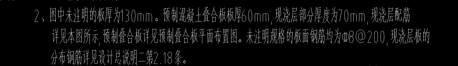

60是用預制板,畫板時可以在混凝土類型中選擇

這兩個要分開繪制,因為預制板和現澆板的價格不一樣。

板厚130,預制疊合板60,現澆70,相鄰的板中間按后澆帶設置,怎么畫
請問這種板怎么畫,畫個60厚的預制板,上面再畫個70厚的疊合板嗎,上下疊一起嗎
