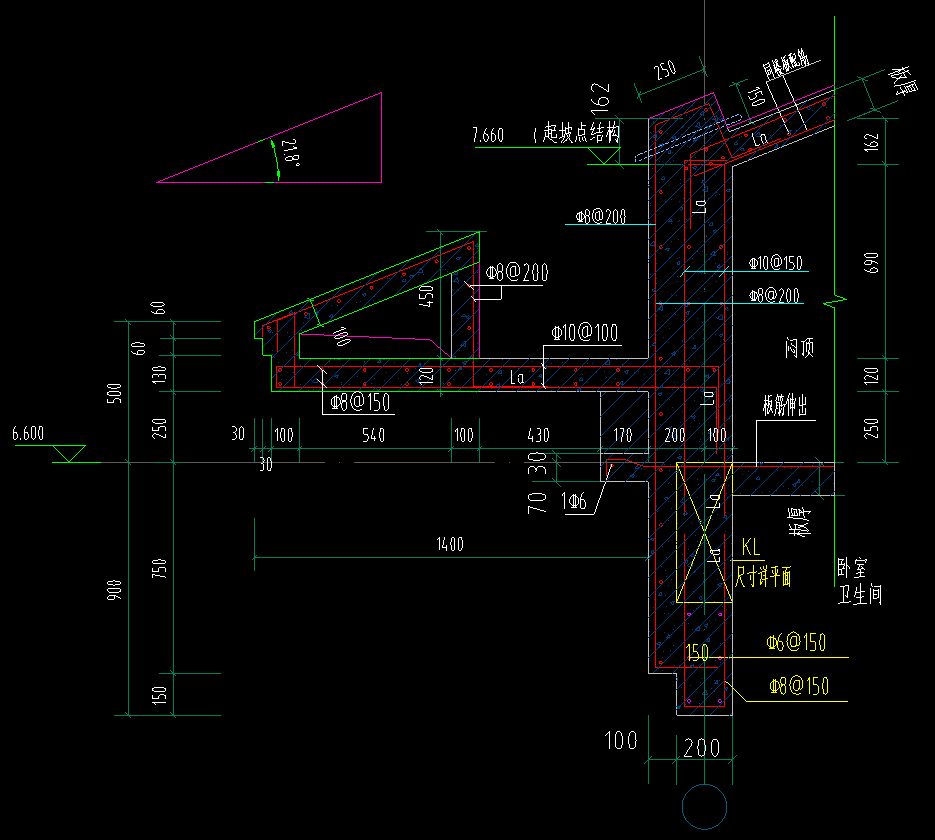

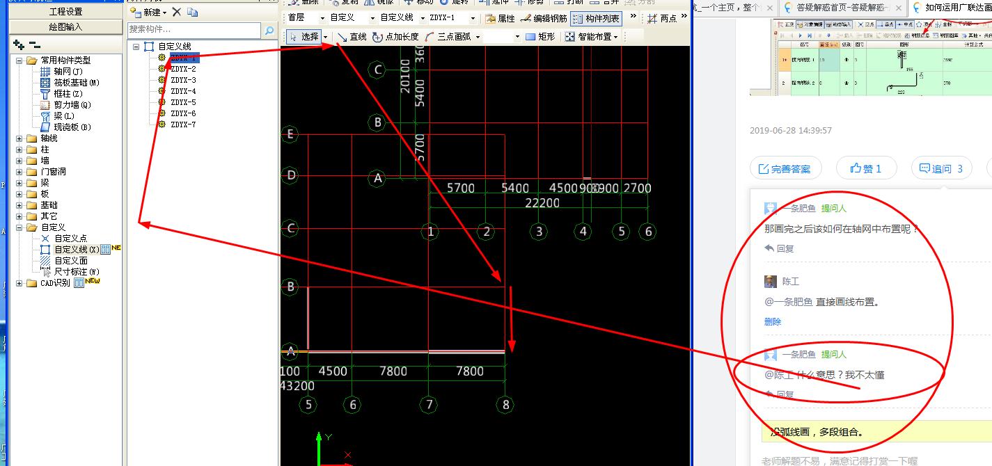

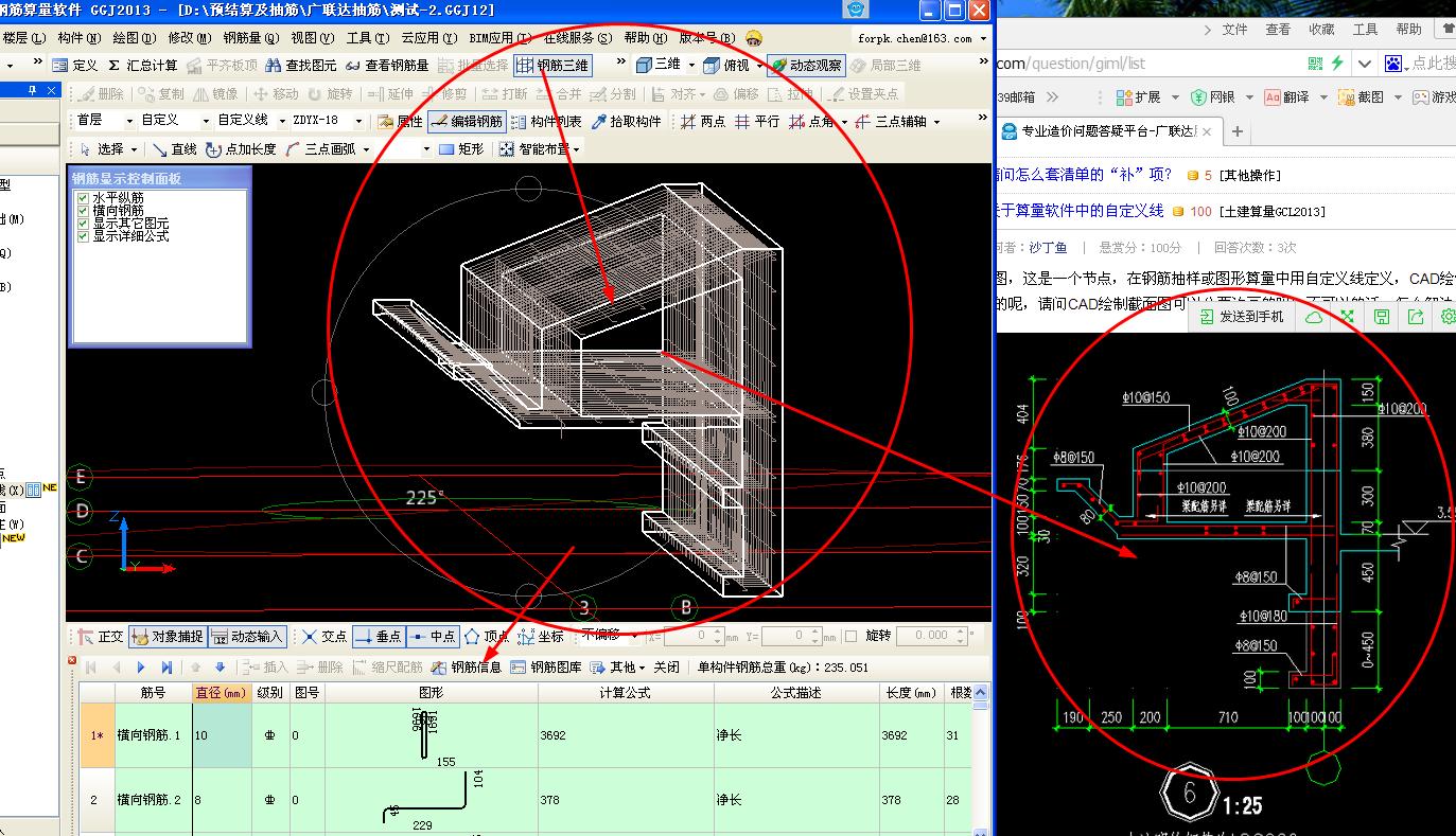

此圖為悶頂層中某一部分的詳細構造圖,請問這一部分如何在軟件中定義?
陳工 鉆石專家
答題: 202530 被贊: 47727

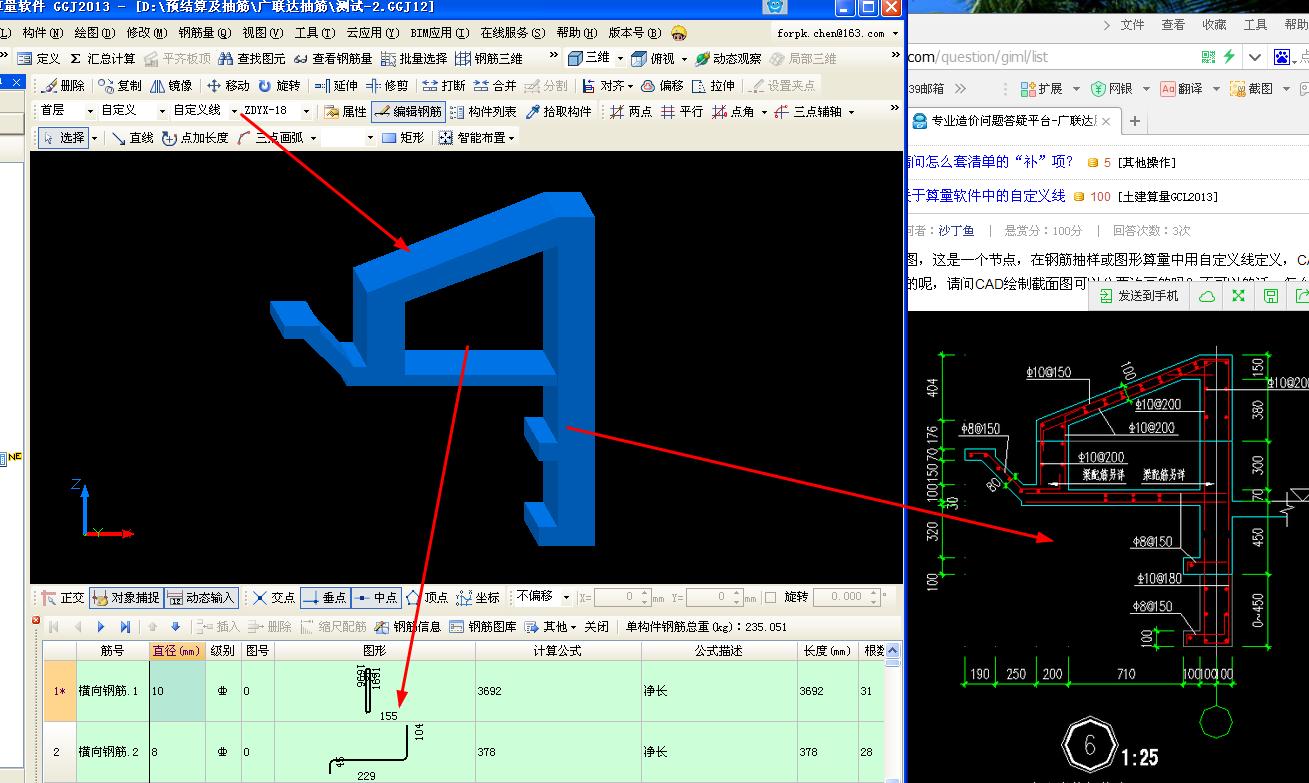

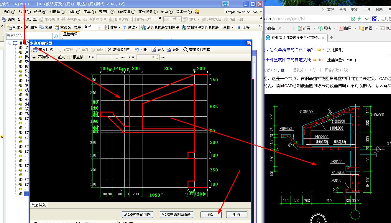

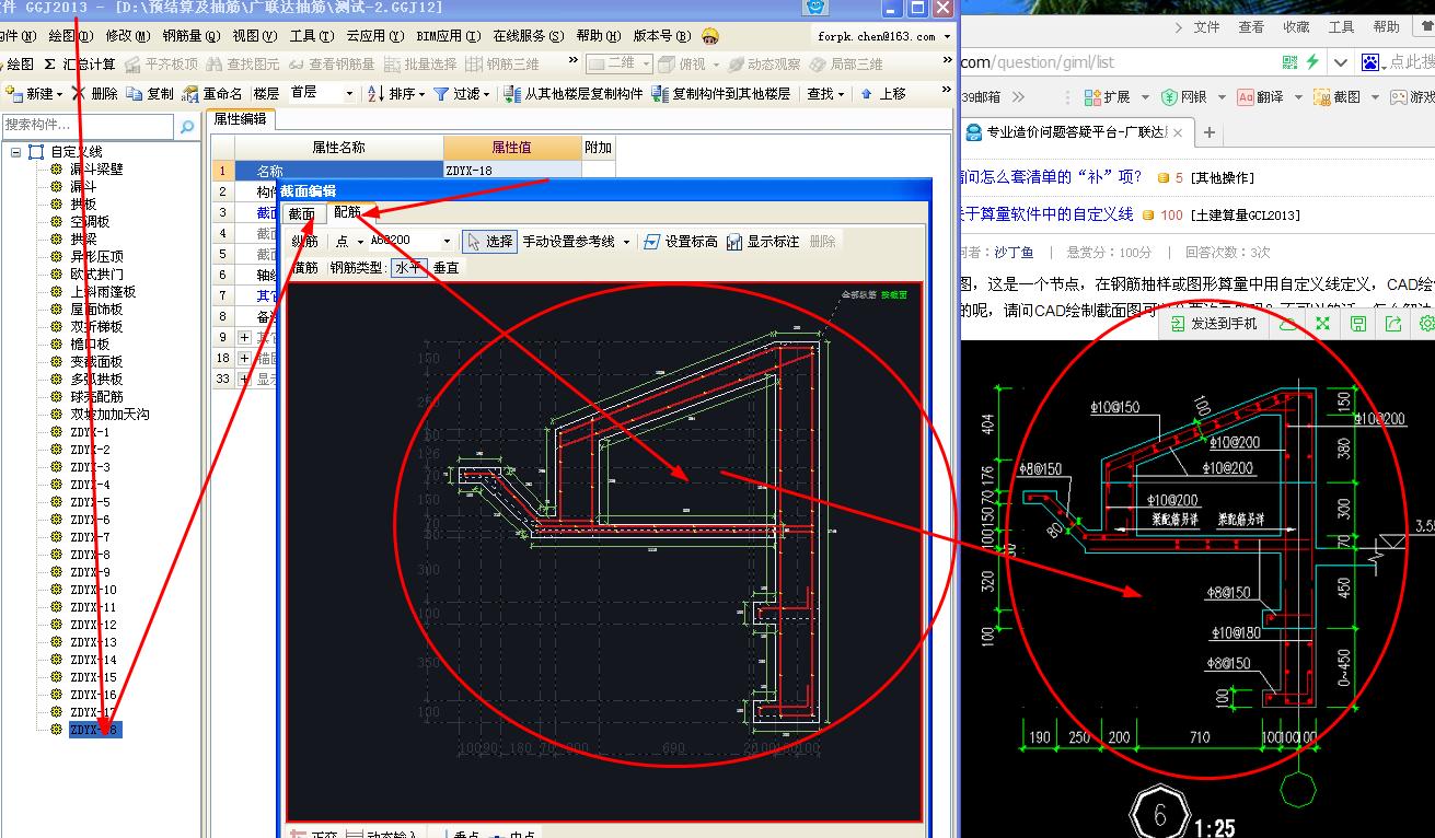

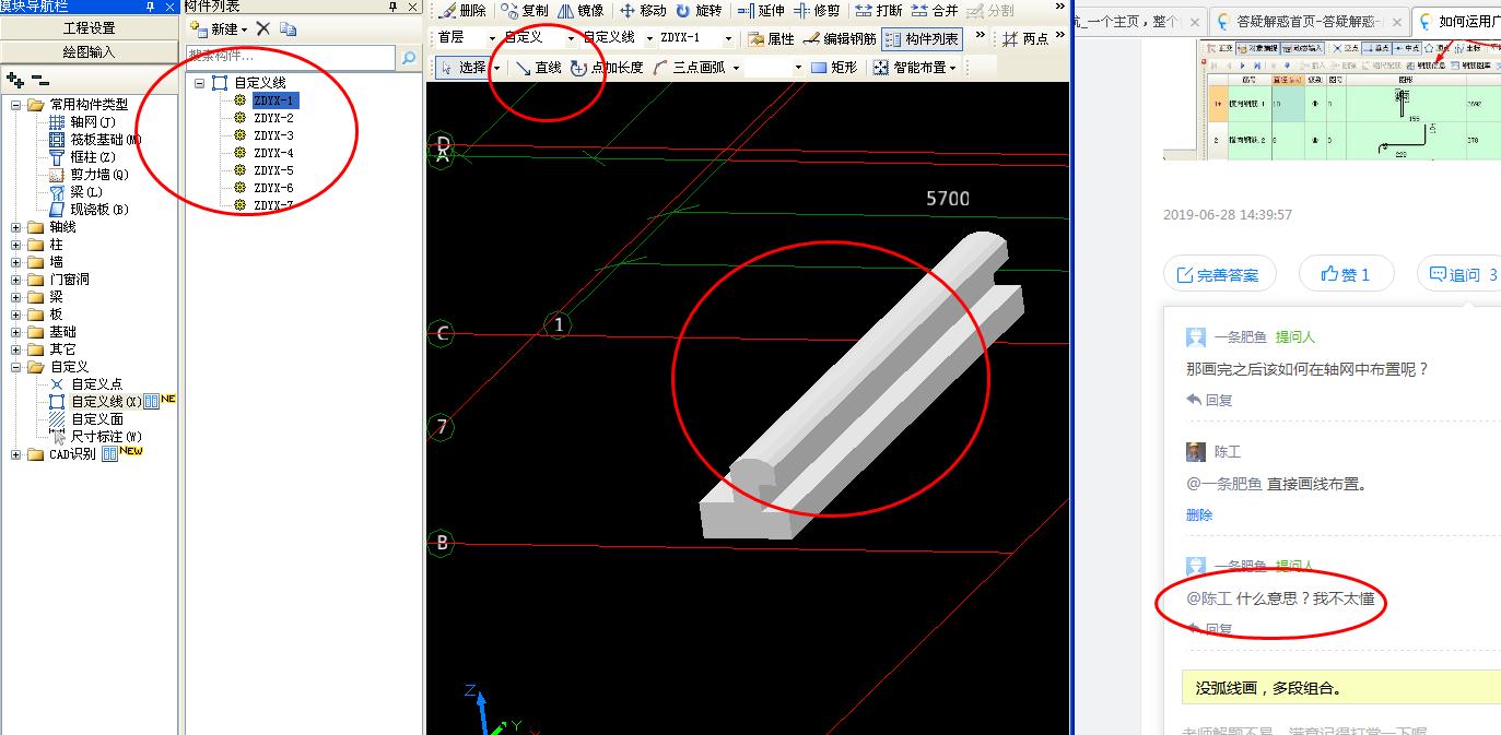

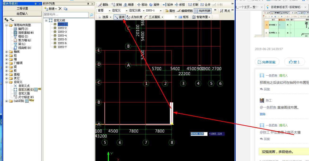

建議用自定義線繪制。下圖是方法,不是你的圖演示。
