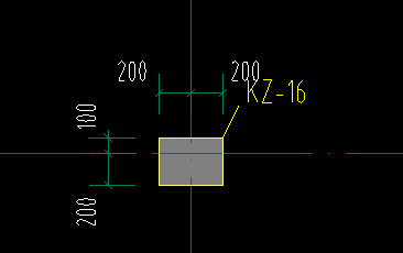

    當柱的中心點與軸線交匯點不重合時,應該如何在廣聯達中定義柱的位置?

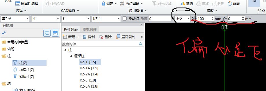

  • 有很多種方法啊  1、設置偏心柱  2、隨便點上去:點中構件 右鍵-對齊   3、柱子識別

  • 有兩種方法可以解決:一種先繪制好柱,使用柱繪圖界面的查改標注,進行調整偏移。另一種方法是繪制柱時按shift鍵直接輸入偏移值。
